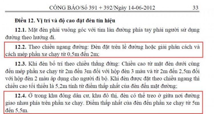

1. Rẽ phải ở tiểu đảo là 1 phát sinh do tình hình thực tế mà ra. Lúc trước XXX còn canh me bắt khi đèn đỏ. Bây giờ thì rẽ phải vô tư kể cả khi đèn đỏ. Vì đường rẽ nằm bên phải của đèn đõ. Mà luật qui định đèn giao thông chỉ có hiệu lực phía trái và phía sau của đèn, không hiệu lực cho phía bên phải của đèn.. Nên đường rẽ k chịu ảnh hưởng của đèn.
Bồ cho mình hỏi chỗ màu đỏ có thể tham khảo đến văn bản nào không? Vì một số đèn tín hiệu dành cho xe rẽ trái vẫn có hiệu lực cho phía phải của đèn đó chứ.
P/S: Mình không biết nên hỏi thôi chứ không có ý gì đâu nhé.
Cám ơn.
Cám ơn.
Em thấy đèn để bên phải, bên trái hoặc treo ở giữa miễn đúng quy định đều có hiệu lực như nhau ạ.
