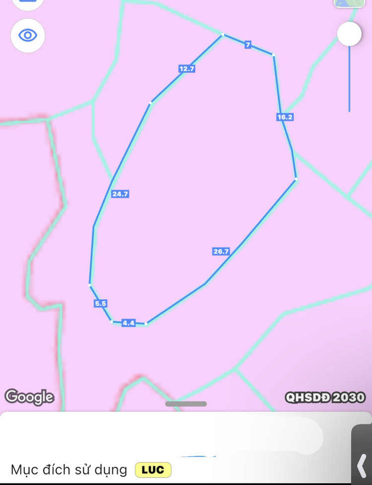

Bình thường. Mục đích sử dụng là LUC luôn.
Dạ, em hỏi là mình nhìn 1 cái sổ, các mặt không thấy giáp đường, thì có phải thửa này không thể nào là quy hoạch đất ont (giả sử sổ này mới, và quy hoạch không mới vừa sửa).
Hay là: khu vực đó quy hoạch ont, sổ (nằm trong khu vực đó), tuy trên sổ ghi cln, khi xin lên thổ thì bị từ chối vì sổ không giáp đường.
Quy hoạch đất: là TNMT của tỉnh làm.
Cấp thổ ont: là thẩm quyền nơi nào ạ.
Cảm ơn anh.
Quy hoạch là quy hoạch. Việc quy hoạch ko liên quan đến chuyện thửa đất nào đó có giáp đường hay ko.
Việc nhìn trên sổ không thấy thể hiện đường thì không khẳng định nó không giáp đường. Để khẳng định, phải tra trong bản đồ địa chính.
Việc chuyển đổi mục đích lên tc đòi hỏi phải phù hợp quy hoạch VÀ thửa đất phải giáp đường. Đồng thời phải thoả một số điều kiện khác nữa (cái này có nói trong thớt này nhiều lần). Nếu một trong các điều kiện ko thoả, thì ko chuyển mục đích lên tc được.
Cảm ơn anh.
Quận/huyện. Đương nhiên nó nằm trong kế hoạch sử dụng đất do HĐND tỉnh phê duyệt.

Dạ.
Quy hoạch khu vực đó là ont, không liên quan cái thửa đất nằm trong khu vực đó có giáp đường hay không.
Xem bản đồ địa chính, để biết thửa đất có giáp đường hay không (đường đất vẫn là đường).
Nếu thửa đất không giáp đường, là 1 trong những điều kiện KHÔNG thể chuyển đổi lên thổ.
Nhưng có trường hợp nào là trên sổ đất đó (không giáp đường trên bản đồ địa chính) có thổ không (sổ cũ, ko thuộc hiến đất, cấp sai). Nếu có, xin phép xây dựng có bị từ chối ít nhất vì lý do không giáp đường.

Dạ.
Em cũng dần hiểu thêm vài điều mới ạ.
Có.
Về nguyên tắc, bị từ chối cấp phép xây dựng.
Tuy nhiên, trường hợp từ chối ít khi xảy ra.
1. đất ONT ko cần xin phép.
2. việc quản lý xây dựng ở vùng nông thôn tương đối dễ dãi.
Trừ những "điểm nóng" hoặc "điểm đen" như Bảo Lộc, thì chính quyền họ sẽ lấy nguyên tắc ra hành xử.
Và cũng ko phải gì mới, tìm hiểu, thực chiến sẽ thấy thôi.
