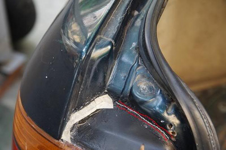

Bác tít keo như thế là đúng cáh rồi nhưng chưa được thẩm mỹ lắm
Honda Accord 90 EX của tonnuchimse
Hình trên em lấy ví dụ: Bác cần lấp kín đường màu trắng, bác dùng băng keo giấy dán vào 2 bên-màu đỏ, càng sát càng tốt, chú ý băng keo gấy phải tạo thành đường thẳng cho đẹp, đừng tạo thành đường gấp khúc, sau đso cứ bắn silico đen vao dọc cái khe hở của đường màu trắng (silicon sẽ lem ra ngoài nhưng không sao đã có băng keo trắng giấy rồi), lấy 1 miếng cạt tông, cuộn tròn vừa đủ cái rãnh, nhúng nước và vuốt nhẹ nó qua, sau đó lột băng keo giấy ra-nhìn như 1 cái ron cao su mới(rất thẳng, nếu vuốt bằng ngón tay cũng được nhưng sẽ in hình dấu vân tay mình lên, không được đẹp), những chỗ có góc bo tròn thì cũng cố gắng lượn băng keo giấy đi theo các góc bo trón ấy mà làm
Chỉ silicon đen thôi nhé, đừng bao giờ dùng silicon trắng, nếu đã lỡ rồi có ai hỏi thì bẩu hỏng biết, chủ cũ đã dán he he...

tonnuchimse nói:
Vâng quả thật là lần đầu ít kinh nghiệm nên nó xấu thế các bác ạ.
Để em tính thời gian rảnh rỗi làm lại theo cách của bác dung_gialai xem sao.
Lần sau thế nào chả có kinh nghiệm hơn, hehe
Cái này tuy đơn giản, nhưng em vô tình ăn cắp nghề của 1 bác thợ đồng he he...
