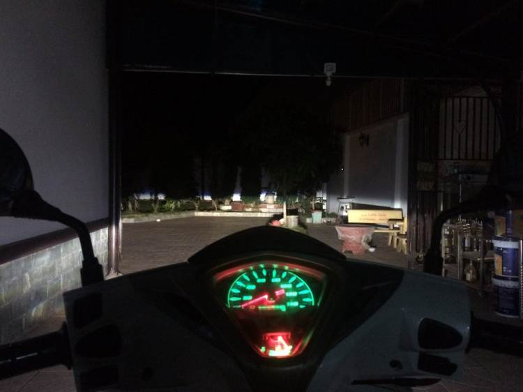

Xe em 86 mắt vẫn híp, chưa mở các bác ui! Em lên bóng led xi nhan nhìn mát rượi á. Em định lên luôn bóng led đồng hồ contermet mà chưa biết bóng loại đuôi T5 hay T10 và mấy bóng. Bác nào biết xin chỉ giáo ạ!
View attachment 572936 View attachment 572935 View attachment 572935
đồng hồ đời này chủ yếu dùng cơ! nên bác cứ mạnh dạng tháo cụm ODO ra, sau đó mua 1m led + 1 cọng keo silicon nhiệt! đấu 2 đầu + - vào đèn dzin, cố định dãy led sẽ xung quanh cho sáng đều mặt và viền ODO. Gắn vào và thưởng thức thành quả thôi! HEHE
còn muốn thay kim cũng dễ! bác mua mấy cây kim đồng hồ của SH thời bgio, chân dài sẽ khớp với dạng đồng hồ cổ, sau đó mua thêm vài cái vòng led màu loại nhỏ 1.5mm ịn vào, thì cũng có đèn kim như những xe đời mời bgio
