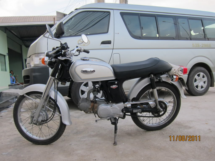

Tình hình là em mới tập tọe bước vào con đường chơi xe cổ (hoặc cũ
). Nay thấy có chiếc xe này mà không biết nó có đúng là loại Benly 50s không hay là hàng lên, và các bác nhìn thử hình đánh giá giùm em mức độ zin của em nó cũng như giá trị (thị trường) tầm bao nhiêu củ là vừa. Em đã chạy thử xe và thấy rất hợp, hài lòng, giờ chỉ cần đánh giá về ngoại hình là ổn.
Hình thì em chỉ kịp chụp được có 2 tấm nên hơi khó cho các bác, nhưng em nghĩ với các anh chị chuyên gia thì chắc cũng không khó khăn lắm
Honda benly 50s!!!
Honda benly 50s!!!
Em xin cám ơn
P/s: tiện thể cho em hỏi luôn là với xe như thế này thì nên độ lên hạng mục gì là hợp lý và đẹp nhất ạ. Em tính là sẽ thay màu bạc và đen thành màu trắng, bọc yên da nâu, các hạng mục sắt thép thì xi inox, đánh bóng. Như thế thì có hợp lý không hay là nên để nguyên cho nó chất.

nên xem kĩ trước khi kết luận .
con này đúng là CD đó bác . năm sản xuất sau 1997 . sẽ rõ hơn nếu có số sườn gốc . xe đã may lại yên và lai cặp kiếng .

Chủ xe bảo em là xe này đời gần đây (em nhớ không nhầm là 2002), nguyên zin.
Chạy xe thấy ổn, có điều là hơi yếu tí, và số vòng (có nghĩa là số 5 bóp côn, đạp số tiếp là về số 1) như vậy là có đúng không hả các bác

xe này chỉ có 4 số vòng , chân phuột trước lớn nên khả năng sx năm 2002 rất cao . bác nên suy nghĩ kĩ khi cưới em này ... rất có khả năng em này là
" hồn Trương Ba, da hàng thịt "

Vậy chứ theo bác con xe trên là con xe gì???
Với trình độ hóng hớt của em thì em nó là Cd50Benly S date khoảng 1999...
Còn như bác muốn nói gì về Cd125 thì em cũng biết tí đủ để hầu chuyên bác ạ...
