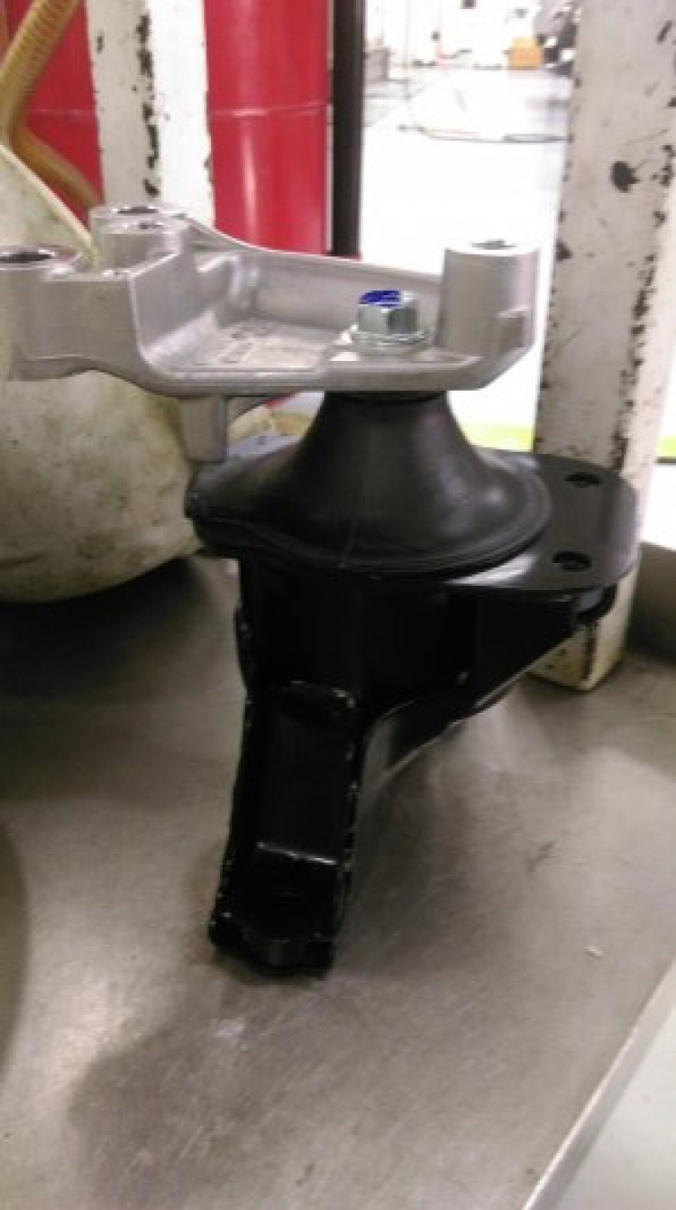

tình hình là em đa thay cái cục chân máy dầu cho chiếc civic 2.0 của em. đot đó thì tàm tháng 10/2015 thì phải. Nghe hãng báo giá 4.9tr, xong em lên diễn đàn hỏi thì có 1 bác chuyên phụ tùng honda ngoài bắc báo em chỉ có 1.4 thôi. em đanh liều mua về và đem ra tiệm thay. đi đc thời gian thì đến kì bảo dưỡng xe, mấy bác kỹ thuật trong hãng kêu thay tiếp cục cao su dầu . anh kỹ thuật chỉ cho em xem đo hỡ của cục cao su của xe khác thì em mới tin là mình đã mua lầm rồi.Hôm nay đọc trên diễn đàn thấy có bác báo giá 800k mà nói hàng chính hãng luôn thì em ngồi ngóng tin tưc. Nếu quả thực có thì xin liên hệ em đe em đem đi thay lại cục cao su ạ! số của em : 0968.11 tám tám 11.em ơ Sg nha mấy bác
Anh có chụp hình chân máy mới thay 1,4tr đang lắp trên xe kg. Sao mà nhanh bị lún quá vậy

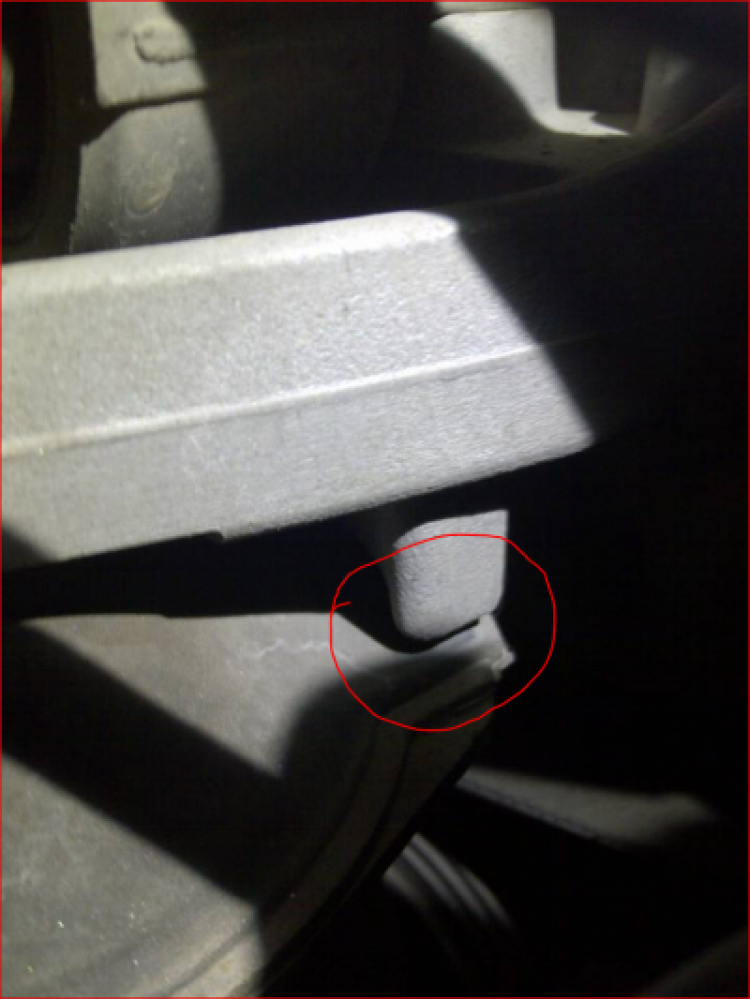

Bác nào có hiện tượng máy rung buổi sáng, vào số de rung mạnh, chạy qua ổ gà có tiếng lục cục bên phụ thì để ý cục cao su chân máy này. Coi khe hở chỗ này, nếu nó sát quá, hoặc không còn hở nữa thì thay luôn đi. Bình thường khe hở này khoảng 1cm.

Cục mới khui box thì như vậy nè. Em thay ở Honda Cộng Hòa.
Thông tin của bác quý giá quá, e chưa thay cục này, nhưng cũng hóng để học hỏi kinh nghiệm, xe e đợt này hơi rung, nên cũng chú ý nhiều đến mấy vấn đề này, xe e 1.8 cuối 2009.

Em mua cái cần thay rồi, nhưng chất lượng kém lắm bác, riêng cái cục cao su này em nghĩ ko nên mua ngoài hãng !
