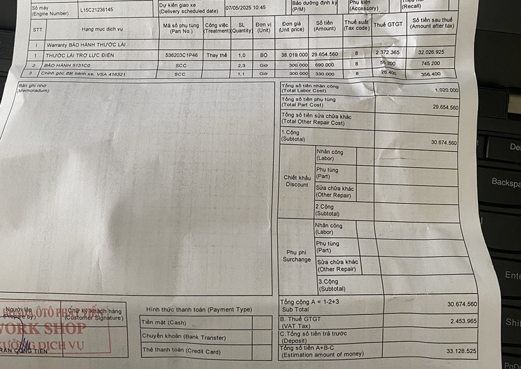

Sáng nay e hẹn cán bộ dịch vụ Phat Tiến và đến sớm. Hoàn thành thay thế trong buổi sáng rồi. Kết quả mỹ mãn.
