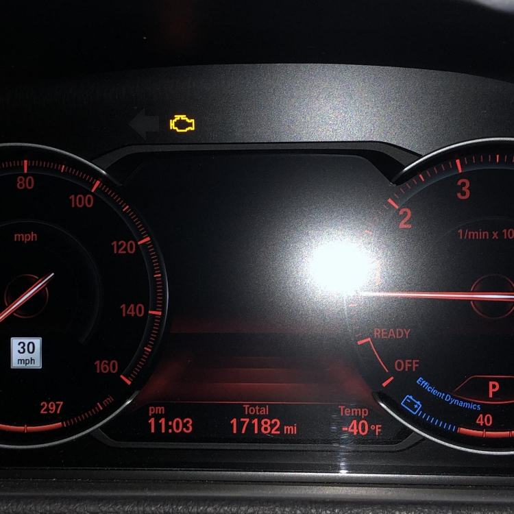

Xe mình F10 2016 có 01 lần cũng báo -40 độ C nhiệt độ bên ngoài, Đồng hồ báo lỗi trong bảng điều khiển (KOMBI), máy lạnh luôn luôn ở chế độ sưởi ấm (Max Fan nhưng không mở được AC) khoảng 26 độ C, 02 tấm gương ngoài tự sấy nóng (mặt dù trời đang nóng
), màn hình (CID) cảnh báo nguy hiểm thời tiết đang có nhiều băng giá (Tôi ở Việt Nam là gì có
). Lấy PC ra chạy Ista + báo JBBFE không nhận cảm biến nhiệt độ (do lâu rồi không còn ảnh chụp lại).
Tôi kiểm tra cảm biến nhiệt độ bên ngoài của xe thì dây bị ngắn mạch ( do ai đó cắn đứt dây
). Nối lại dây xong mọi việc trở lại bình thường
Bác có thể kiểm tra thử.
Cảm biến nhiệt độ bên ngoài F10.

Tài liệu này có nói trường hợp -40 độ C
https://www.newtis.info/tisv2/a/en/...with-b/b56-outside-temperature-sensor/XHgKgeH
hình ảnh trên Internet
