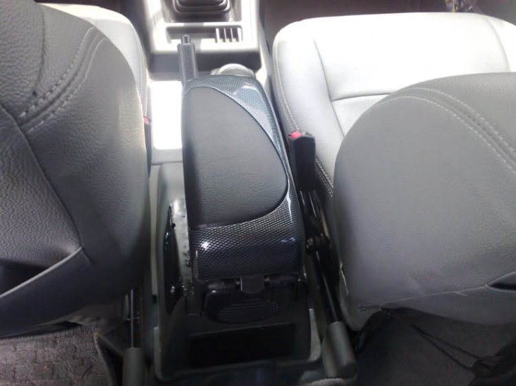

Em đã lắp xong hộp tỳ tay cho VIT [BLOCKQUOTE]Kính bá cáo các cụ, sau khi mua hộp tỳ tay be bé (300k) hơn 1 tháng, cứ rỗi rãi em lại tháo ra lắp lắp vào, Thứ Bảy tuần trước là hoàn chỉnh ạ.
Em lắp sát với hộp cũ, kích thước chiều rộng mặt trên cùng của hộp gin là 150mm, vì thế cần uốn éo cái giá đi theo hộp tỳ tay 1 chút, lắp dịch vào phía sau nên không ảnh hưởng tẹo nào đến việc ra vào số, cài cầu, công tắc lên kính 2 cửa sau.
Sáng nay em ra thăm Nhà Đèn ở triển lãm AUTO 2010, nhân tiện chộp mấy kiểu b/c các cụ đây ạ:
Hộp Tỳ tay cho ôtô

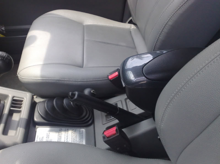

Cận cảnh:
Hộp Tỳ tay cho ôtô

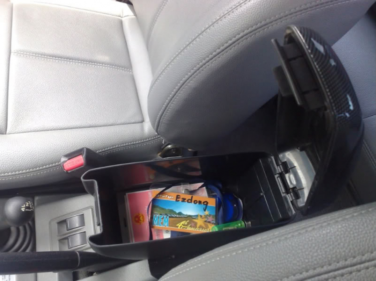

Nhìn từ trên trần xuống:
Hộp Tỳ tay cho ôtô

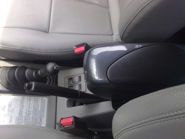

Nhìn từ phía sau:
Hộp Tỳ tay cho ôtô
Vì mục đích của em là đựng thêm 1 chút nên cũng ổn ạ:
Hộp Tỳ tay cho ôtô
Em lắp thì lâu quá, vì đo đi đo lại. Tuy thế, bi giờ cụ nào lắp thì chỉ cần dùng tay uốn tấm đế kèm theo là lắp luôn, không mất thời gian nhiều như em đã từng.
