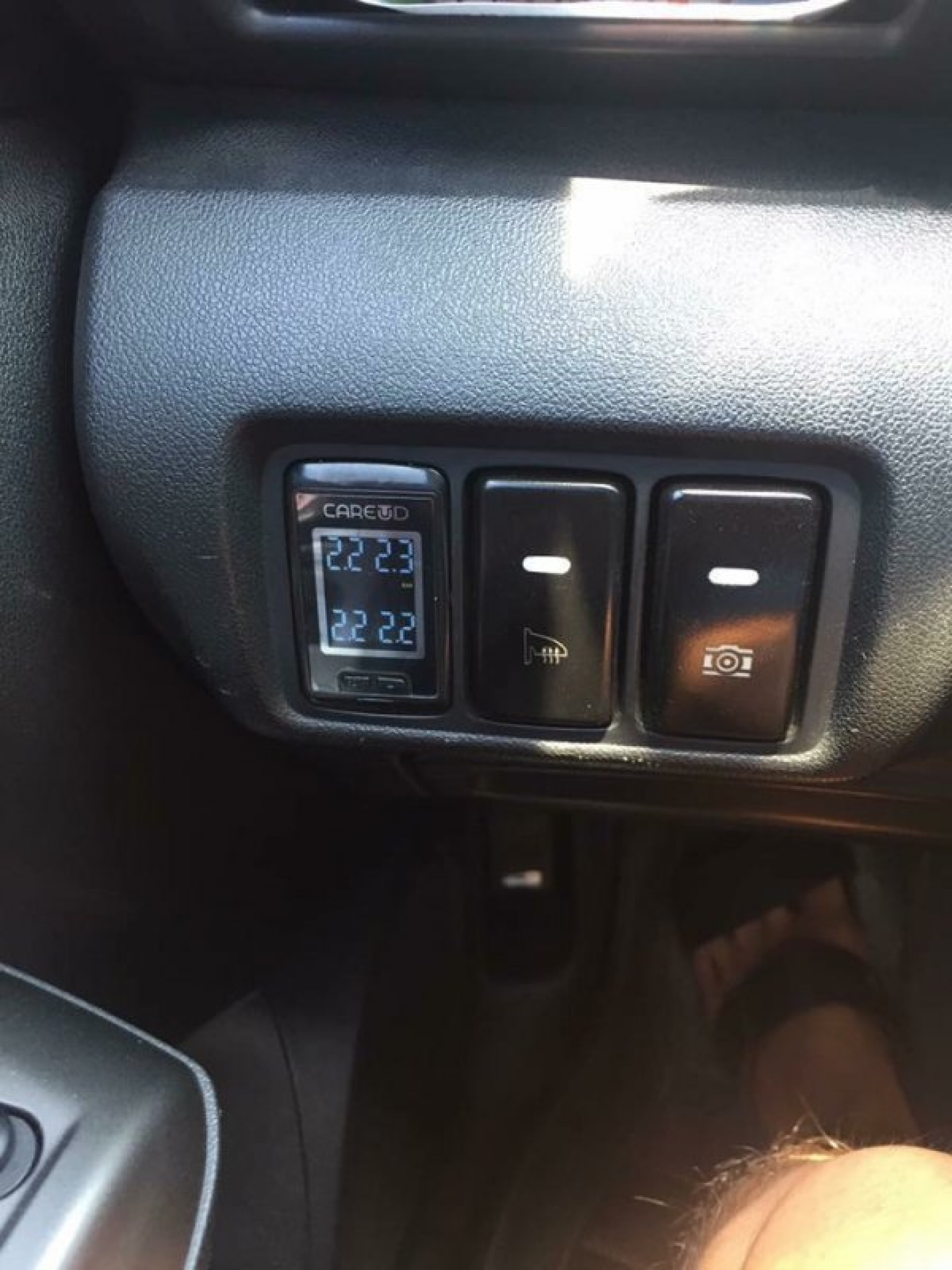

A đang dùng cảm biến áp suất lốp loại nào vậy? mua o đâu và giá bao nhiêu vậy

Cái này có đấu nối cầu chì gi k anh?
gắn dễ ẹt, em tự mình tháo ra gắn vào 30s, cắm vào đầu dư ra thôi, bên con City có sẵn ổ rút ra gắn vô xong. Có 4 cái bánh mang ra tiệm cân bánh 300k
Cái CareUD này có đấu sẵn dây nguồn vào cầu chì lun. Anh thò xuống bảng cầu chì dưới vô lăng kiếm chỗ cầu chì trống thì nhét vô, nhớ test trước : mở khoá có điện, tắt khoá mất điện nhé. Van gắn trong thì đem ra tiệm mâm vỏ cho người ta gắn vào
Nên gắn chỗ cầu chì 21 á, những chỗ trống khác là mặc định của nhà sx để vậy, giờ mà cắm vô chỗ trống tự nhiên có dòng đi qua e là không an toàn
