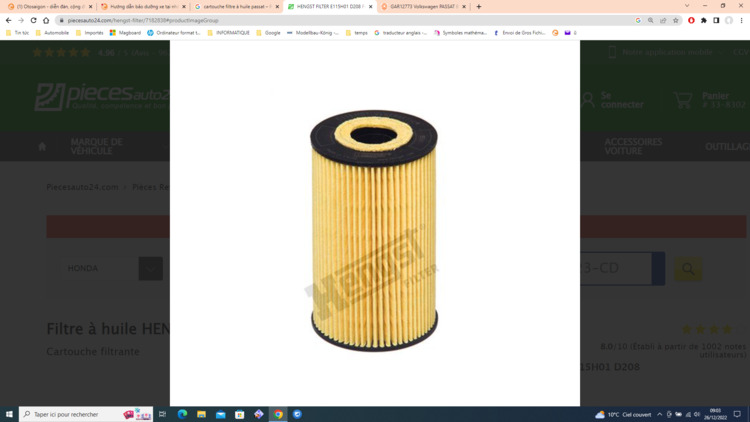

Em mạng phép xin phép chủ thớt những gì mà em biết ...có thể hầu hết các xe ở VN là gốc đến từ Á, nhưng không ít các bác trong OS xữ dụng xe EU , xe Á châu với máy mới hình như cũng làm như thế nầy ...
Điều thay nhớt xe, ...rất dể tuỳ theo xe, có loại lọc bằng sắt nguyên khối, (như bài của chủ thớt)
có loại lọc bằng cartouche "giấy" nằm trong bộ lọc, chỉ mở nắp và thay ruột phía trong (hầu hết xe EU)
Hướng dẫn bảo dưỡng xe tại nhà, ai cũng làm được. Phần 1
Hình như dùng chìa 17/19/21 (em quên gùi) tuỳ xe
Và rất dể làm so với loại lọc khối kim loại (không cần cảo mở lọc) ...dể, sạch sẽ hơn ... và giá thành của lọc cũng rẽ.
Khuyên là nên mỗi lần thay nhớ thay luôn joint, và chừng 2/3 lần thay luôn ốc nhớt
