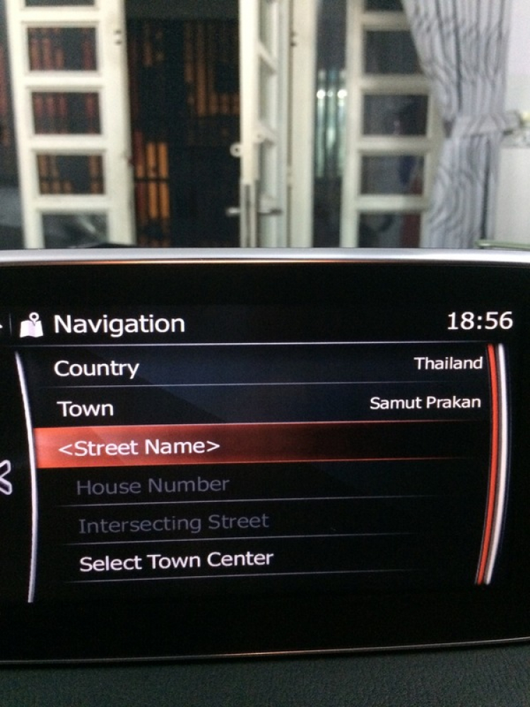

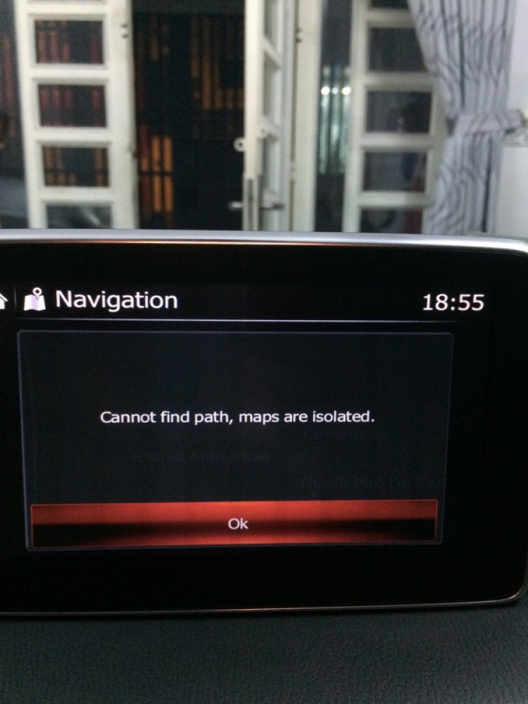

Mình đã làm theo hướng dẫn và đã cài được bản đồ cho Mazda3. Tuy nhiên khi mình sử dụng thì báo lỗi, không tìm thấy đường đi. Mình không rành về máy tính nên nhờ giúp với. Và cho mình hỏi khi khởi động xe thì mặc định của Navigation là bản đồ của nước Thailand không vậy?
Xe bác Version bao nhiêu? cài không đúng version nên có thể gây lỗi mất tín hiệu GPS.
Nên nó sẽ hiện ra Map Thailand thôi.
Ngoài ra thì có thể xe đang đậu trong hầm, GPS không bắt được tín hiệu vệ tinh cũng xuất hiện lỗi này, nếu đúng trong hầm thì chỉ cần lái ra đường là ok lại ngay nhé bác.

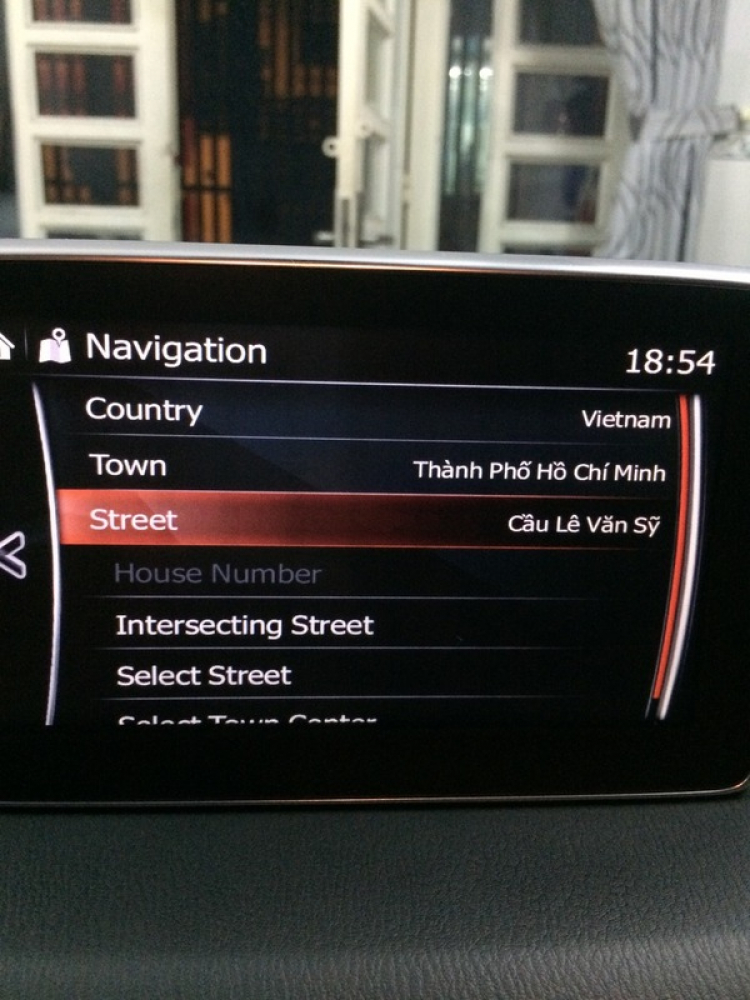

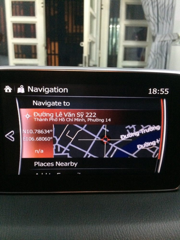

21/7/17
2
Cám ơn bác _DuyHuynh_. Em đã đưa xe ra khỏi nhà và đã có được bản đồ VN. Vì cứ lọ mọ với chiếc xe trong nhà nên không bắt được tín hiệu GPS như bác nói.
