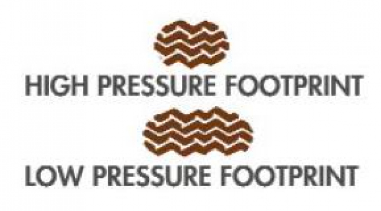

Áp suất lốp xe
Điều chỉnh áp suất lốp xe là một việc cần thiết trong các chuyến đi bằng xe hai cầu. Do phải vượt qua các loại địa hình khác nhau trong cùng một chuyến đi, việc thay đổi áp suất lốp xe sẽ làm thay đổi diện tích tiếp xúc của lốp với mặt đất cho phù hợp với tính chất của các loại địa hình này.
- Với địa hình nhiều đá sắc nhọn và có thể đâm thủng thành lốp, áp suất lốp xe cần được tăng thêm khoảng 20%. Lúc này thành lốp sẽ bớt phình ra nên sẽ khó bị đá chọc vào hơn so với áp suất lốp xe tiêu chuẩn của nhà sản xuất.
- Với địa hình có độ lún cao như bùn lầy sâu, bãi cát mềm, áp suất lốp xe cần được giảm xuống để tăng diện tích tiếp xúc của lốp với mặt đất và do đó làm tăng "độ nổi" của lốp xe. Bạn có thể giảm áp suất lốp xe xuống còn 1.5kg/cm2 vào lúc đầu, sau đó nếu lốp xe vẫn bị lún thì tiếp tục giảm cho đến 0.6kg/cm2 với lốp không săm và 0.4kg/cm2 với lốp có săm (ruột). Đây là ngưỡng mà lốp xe vẫn còn có thể bám vào bánh xe.
- Với các địa hình khác như leo dốc đất cát cao, đường đá, bùn lầy nông: dùng áp suất lốp xe tiêu chuẩn của nhà sản xuất.

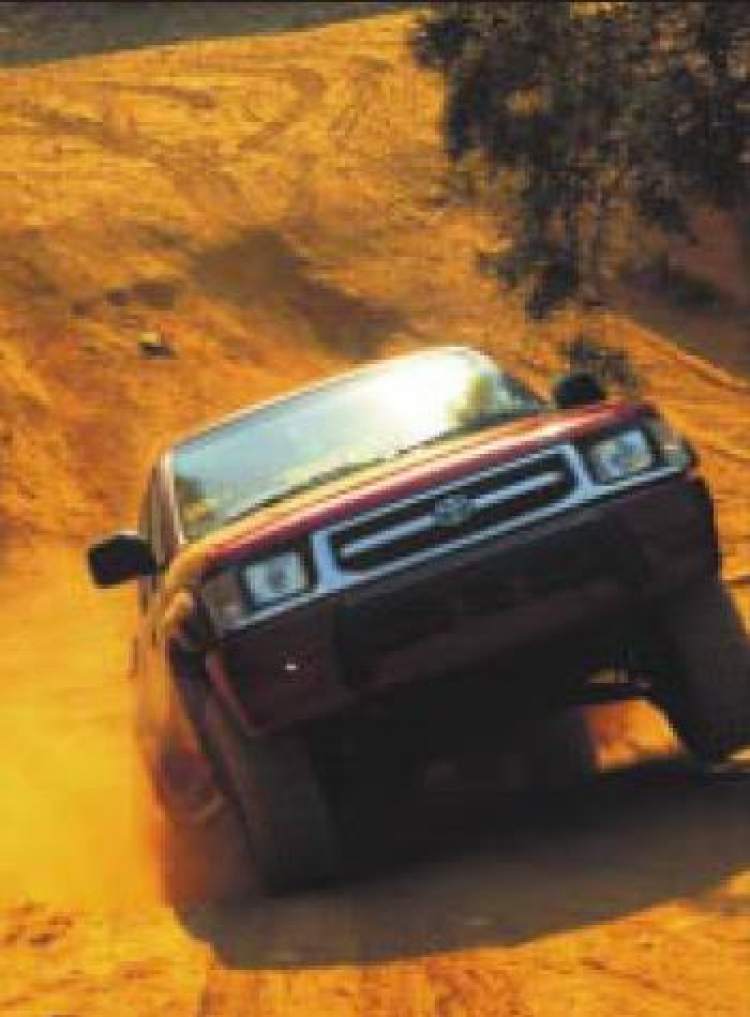

Lên dốc có độ dốc cao
Khi phải lên dốc cao thì sự cân bằng giữa tốc độ của xe và khả năng điều khiển là rất cần thiết. Nếu sử dụng số cao và tốc độ lớn, xe của bạn sẽ có đà để leo đến đỉnh dốc, nhưng tốc độ cao lại làm cho bánh xe bị nảy lên và có thể gây ra mất lực kéo và khả năng lái xe đúng hướng. Vì thế, bạn cần sử dụng số và chân ga hợp lý.
Quy trình lên dốc cao
- TRƯỚC KHI lên dốc, bạn cần kiểm tra xem xe đã được gài cầu, khóa vi sai trung tâm và bộ gài cầu trước ở chế độ khóa (nếu có).
- Sử dụng số có đủ lực để cho xe vượt dốc, nếu có hộp số phụ thì chọn 4L và số 2 hoặc 3.
- Khi xe bắt đầu lên dốc, bạn tăng thêm ga một ít để xe có đủ đà lên đến đỉnh dốc. Nếu bề mặt không bằng phẳng thì cần đi chậm hơn để tránh làm cho bánh xe bị nảy lên và có thể gây ra mất lực kéo và khả năng lái xe đúng hướng.
- Nếu bánh xe bị trượt thì bạn cần giảm ga một ít để bánh xe có độ bám, sau đó lại tăng thêm ga một ít để bù lại.
- Giảm tốc độ khi bạn đã gần lên đến đỉnh dốc để tránh đâm vào các chướng ngại vật bị khuất và để tránh lao xuống dốc bên kia ở số cao.
- Nếu bạn không lên được dốc vì thiếu lực kéo, bạn cần thử lại với số thấp hơn.
- Nếu bạn không lên được dốc vì thiếu độ bám, bạn cần thử lại với số cao hơn và tốc độ lớn hơn.
- Có thể giảm số thấp trong khi đang lên dốc để tăng lực kéo, nhưng cần thực hiện rất nhanh ở chỗ ít dốc hơn để không bị mất đà.

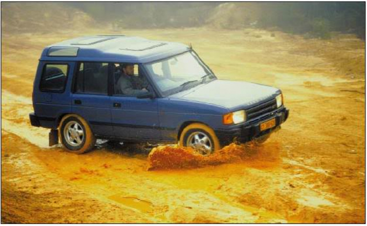

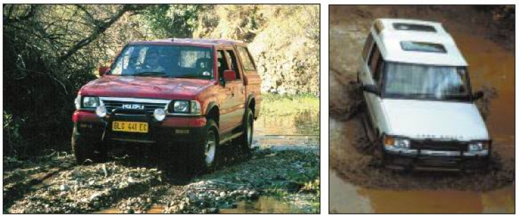

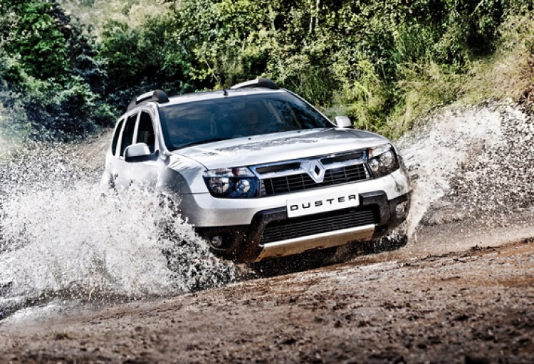

Lái xe trên bùn lầy
Một nguyên tắc khi gặp các địa hình lạ là bạn cần phải xuống đi bộ qua để kiểm tra TRƯỚC KHI lái xe trên các địa hình này. Tuy nhiên, chẳng mấy khi người lái xe chịu lội xuống bùn để kiểm tra và đó là lý do chiếc xe hai cầu của bạn có thể dễ dàng bị hư hại bởi các chướng ngại vật ngầm dưới bùn như đá tảng, khúc gỗ. Nếu có thể, bạn nên dùng que/gậy để kiểm tra độ sâu của vũng bùn và các chướng ngại vật.
Quy trình lái xe trên bùn lầy:
- Gài cầu TRƯỚC KHI bạn đi vào bùn, khóa vi sai trung tâm và bộ gài cầu trước (nếu có). Đối với các xe có khóa vi sai cho cầu trước và sau, bạn cần khóa vi sai cầu sau và mở vi sai cầu trước để có thể lái xe đúng hướng.
- Lựa chọn số thích hợp trước khi đi vào vũng bùn. Đối với các xe có động cơ lớn (trên 2.0L) thì có thể dùng số 1 ở chế độ 4H hoặc số 3 ở chế độ 4L. các xe có động cơ nhỏ hơn (dưới 2.0L) có thể dùng số hai ở chế độ 4L. Số càng thấp thì khả năng trượt bánh càng cao, nhưng nếu dùng số cao hơn thì bạn lại có thể phải chuyển số thấp và sẽ bị mất đà.
- Nếu bị trượt bánh, bạn cần giảm ga ngay một cách nhẹ nhàng. Khi bạn bỏ hẳn chân ga, xe của bạn sẽ giảm tốc nhanh quá và do đó khi bạn tăng ga trở lại thì bánh xe dễ bị trượt hơn. Vì thế, bạn cần cân đối giữa việc giảm ga nhẹ nhàng khi bị trượt bánh và tăng ga nhẹ nhàng khi bánh hết bị trượt.
- Nếu xe bị xoay ngang, bạn cần nhả chân ga và lái xe theo hướng bị xoay để lấy lại hướng.
- Bạn cần tránh các động tác đột ngột, nên điều khiển xe nhẹ nhàng và giữ tay lái thẳng nếu có thể.
- Đối với bùn cứng, bạn có thể đánh tay lái nhẹ sang hai bên khi tiến lên, như vậy thành lốp sẽ bám vào bùn và tăng thêm độ bám cho lốp xe.
- Nếu xe của bạn sử dụng các loại lốp AT (All Terrain – Mọi địa hình) và HT (Hard Terrain – Địa hình cứng) có các rãnh lốp nông thì lốp rất dễ bị bùn dính chặt vào gây mất độ bám đường. Vì thế, bạn cần lái xe qua vũng bùn với tốc độ cao và để cho lốp trượt và xoay tự do, khi đó bùn sẽ bị văng ra theo lực ly tâm. Bạn cần kiểm tra xem có chướng ngại vật ngầm dưới bùn hay không để tránh đâm vào chúng ở tốc độ cao.
- Nếu bánh xe vẫn bị trượt và xe giảm dần tốc độ thì xe của bạn sắp bị kẹt ở vũng bùn rồi. Đừng hốt hoảng và tăng ga, thay vào đó bạn nên giảm ga nhẹ nhàng và để xe tự dừng lại. Như vậy, bánh xe của bạn sẽ không đào sâu thêm vào bùn và việc kéo xe ra khỏi vũng bùn sẽ dễ dàng hơn.
- Tình huống sa lầy phổ biến nhất là hai bánh cùng một bên bị rơi xuống rãnh ở ven đường đất. Các rãnh ở hai bên đường này bị nước xói mòn nên rất sâu và chứa đầy bùn đất nhão. Bạn nên giữ cho xe ở chính giữa đường để tránh bị tụt bánh xuống rãnh.
- Khi bị tụt hai bánh ở cùng 1 bên xuống rãnh, nếu xe của bạn không có khóa vi sai cầu thì hai bánh bị rơi xuống rãnh sẽ quay tự do, còn hai bánh ở trên mặt đường sẽ không nhận được một tí lực nào cả. Bạn có thể thử vừa đạp ga vừa đạp phanh nhẹ để tạo lực cản lên hai bánh đang quay tự do và chuyển một phần lực sang hai bánh trên mặt đường.

Khi lên/xuống các đoạn đường vừa dốc và ngang, hai bánh sau rất dễ bị trượt ngang và gây mất khả năng điều khiển. Đặc biệt là trên bề mặt đường đất sét bùn, bánh xe có thể trượt ngang bất ngờ mà không có dấu hiệu nào báo trước. Nếu bị trượt ngang, bạn cần phải:
- Lái xe theo hướng trượt để lấy lại hướng.
- Giảm tốc độ từ từ
- Không dùng phanh để tránh bị phanh cứng bánh xe gây trượt bánh và mất lái.
- Sau khi đã lấy lại đúng hướng, bạn có thể đạp ga hoặc đạp phanh nhẹ để tiếp tục lên/xuống dốc.
Khi leo lên các đoạn đường cát có dốc ngang, bạn cần có tốc độ cao nhất có thể để tránh bị chết máy giữa dốc. Bị chết máy giữa dốc ngang trên đồi cát rất nguy hiểm vì cát ở dưới các bánh bên dưới sẽ bị lún nhiều, có thể làm lật xe và gây tai nạn nghiêm trọng
Lái xe trên bùn lầy

Mẫu xe off road Duster của Renault, ở Việt Nam chỉ có một chiếc duy nhất
