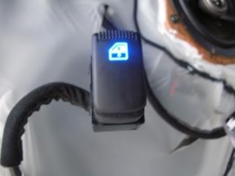

Không bác ah, xe em mua hồi tháng 7, có bác Jungle hàng xóm của em làm chứng, em vừa làm được xong là chia sẽ với các bác liền đó :D:D

Bác tài quá, bác nghiên cứu xem có đổi được màu cho cả mấy cái đèn ở chỗ chỉnh điều hòa và lên kính ko?

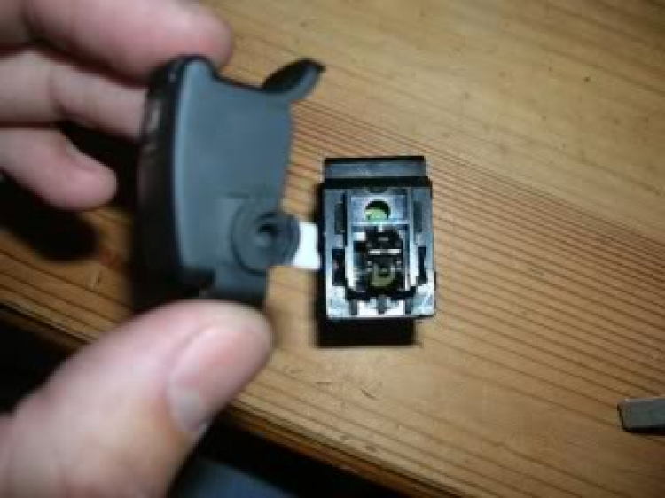

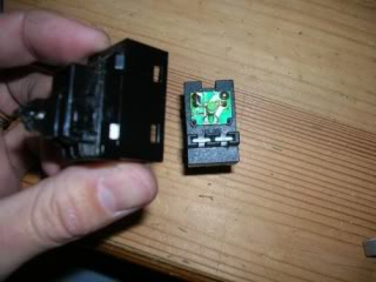

Em chưa có làm vụ này nhưng có nhờ bác "Gút Gồ" tìm dùm bác đây.
Hướng dẫn thay đổi màu đèn taplo cho Getz không mất tiền...

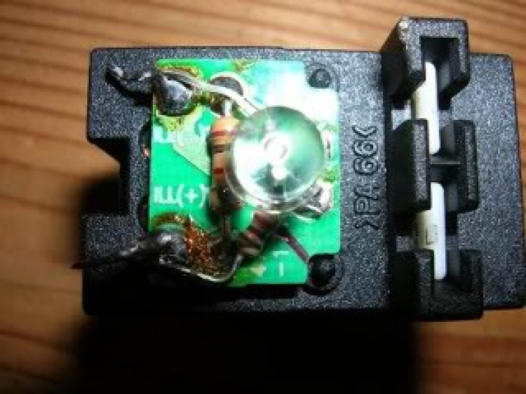

Em thấy bóng đèn trong công tắc cũng là LED luôn nhưng màu xanh lá giờ bác chỉ việc dùng mỏ hàn mở bóng LED đó ra thay vào bóng LED tương tự nhưng khác màu và lắp vào là OK ngay!

ôi trời,bác hàn làm cháy mạch rồi kìa,nguy hiểm lắm nha bác,nếu như chân bóng tiếp xúc không tốt vì tạo nhiệt đó.
