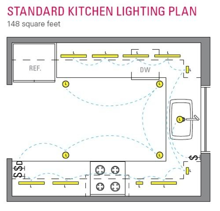

Chiếu sáng nhà bếp tiêu chuẩn

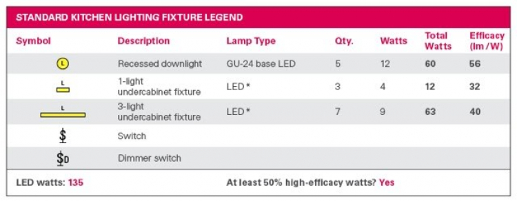

Dưới đây là 1 mô hình thiết kế chiếu sáng nhà bếp tiêu chuẩn, diện tích khoảng 14m2:
Hướng dẫn tự thiết kế chiếu sáng nhà ở
Diễn giải bản vẽ:
  • Recessed downlight = đèn âm trần
  • 1-light undercabinet fixture = đèn nằm dưới tủ bếp treo - 1 bóng
  • 3-light undercabinet fixture = đèn nằm dưới tủ bếp treo - 3 bóng
  • $ = Switch = công tắc đèn
  • $D = Dimmer switch = công tắc dimmer

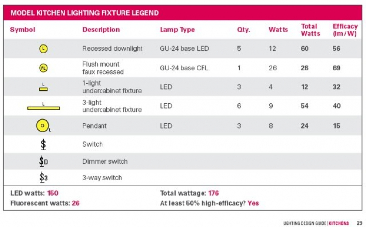

Bản vẽ chiếu sáng cho nhà bếp + ăn diện tích lớn, khoảng 27m2
Diễn giải bản vẽ:
  • Flush mount faux recessed = đèn trần ánh sáng tỏa rộng (dùng trong PANTRY là nhà kho nhỏ cạnh bếp).
  • Pendant = đèn thả bàn ăn
  • $3 = 3-way switch = công tắc 3 đường, còn gọi là công tắc 2 chiều.
Một số lời khuyên khi thiết kế chiếu sáng khu vực bếp
1. Chiếu sáng mặt kệ bếp nhiều hơn khu vực đường đi
2. Chiếu sáng rõ các khu vực làm việc, chế biến thực phẩm, rửa chén …vv
3. Bổ sung thêm đèn ở mặt dưới tủ bếp treo, để tập trung chiếu sáng mặt kệ bếp tốt hơn.
4. Nên sử dụng đèn áp sát trần hoặc âm trần. Hạn chế dùng nhiều đèn treo lơ lửng trong bếp, dễ gây rối mắt.
5. Đèn âm trần nên có vị trí cách tủ treo khoảng 30cm, để tránh đổ bóng che mất ánh sáng chiếu xuống mặt kệ bếp.
6. Dùng nhiều công tắc riêng biệt để có thể tăng giảm độ sáng trong bếp tùy ý.
7. Nên dùng công tắc 2 chiều cho dàn đèn âm trần, nếu bếp có diện tích lớn.
8. Nên dùng công tắc riêng cho đèn treo trên vị trí rửa chén.

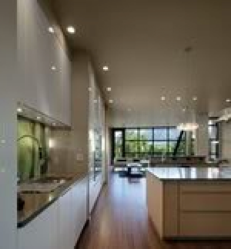

Một số kỹ thuật chiếu sáng khu vực bếp:
Ánh sáng nền (general/ambient lighting):
- Sử dụng đèn âm trần và/hoặc đèn chùm trang trí tại khu vực trung tâm.
- Vị trí đèn âm trần đặt vòng quanh chu vi căn phòng, cách tường khoảng 75cm.
- Có thể dùng thêm đèn chùm trang trí. Nên xài đèn chùm có chụp bằng kiếng mờ, không dùng chụp vải (dễ bám bẩn, khó vệ sinh)
