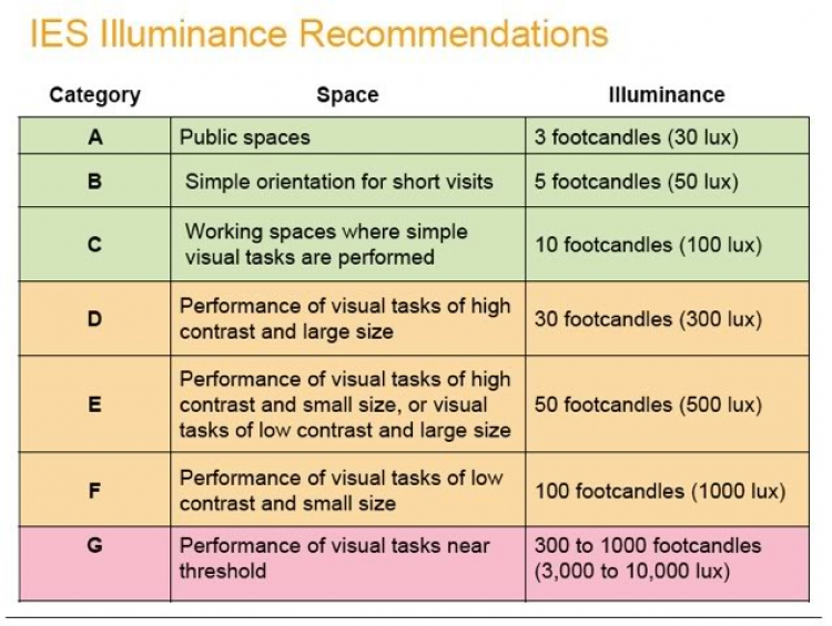

Yêu cầu về Lux theo tiêu chuẩn IES bọn Mẽo đang xài
Nhờ biết cái tiêu chuẩn này + dùng phần mềm thiết kế Lux mà năm ngoái em trúng thầu cái công trình Photo Studio hơn 1000m2 của mấy thằng Mẽo làm CĐT bên Q.4.
IDC Curve thì bắt buộc phải có khi thiết kế bằng Software, càng khỏe cho mình vì mấy thằng đối thủ cạnh tranh nó không có
