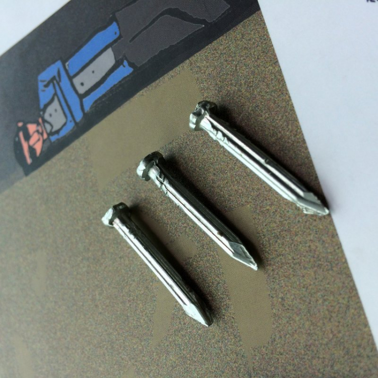

Phải cái đinh này không bác (mới lấy từ toolbox ra chụp)?, cái này thì em gọi là "đinh đóng beton" nhưng em thấy nó đâu phải thép, em đóng thì thường là thành công ít, tên nó thì ghê vậy chứ đóng rất hay bị toét cả tường ra (rất điên, hỏng cả vị trí mình chọn :D), thỉnh thoảng còn gãy cả đinh. Chắc phải có kỹ thuật đóng nữa, không biết có Youtube của chuyên gia nào không.
Hoặc có loại nào tốt hơn hẳn không (tên gọi?), mua đắt tí mà đóng phát ăn ngay còn sướng hơn :)

Nó đó bác. Chất lượng đinh không quan trọng bằng cách đóng đâu
Bác đóng để không bị toet tường thì phải phải đóng thẳng bủa, đừng đóng xiên xẹo. Đóng búa cái nào chắc tay cái đó, đồng thời để đảm bảo an toàn và giữ đinh thẳng vuông góc với mặt tiếp xúc thì bác dùng kìm giữ cố định khi đóng.
Khi đóng thì lựa vị trí chỗ nào đễ ăn, mạch vữa, gạch, chớ đừng canh ngay đà bê tông, ngóc ngách,..

Thanks bác, để hôm nào rảnh em sẽ áp dụng kỹ thuật mới :)
