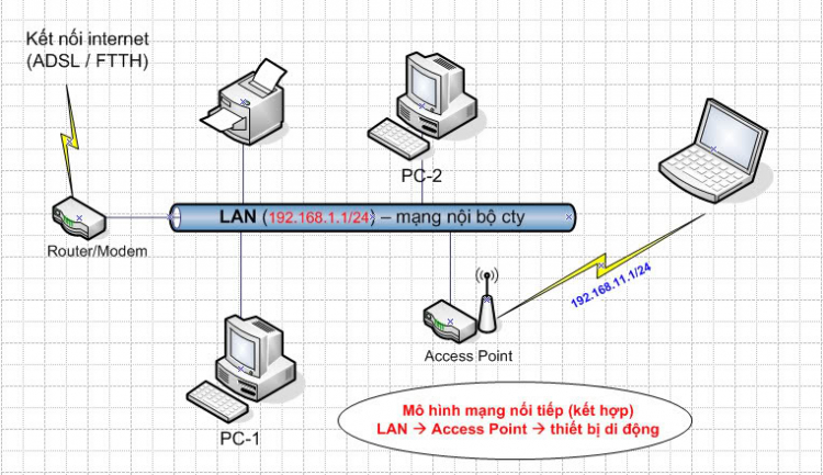

Hình 1: Mô hình mạng nối tiếp LAN --> AP --> T.bị di động
in qua router wifi???

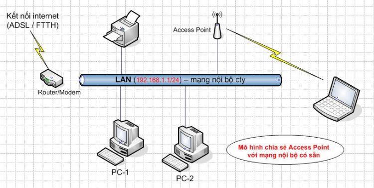

Hình 2: Mô hình mạng chia sẻ (đồng cấp)

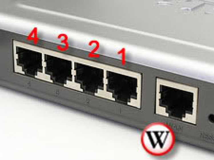

Hình 4: Các cổng giao tiếp của một Access Point (Antena + 4-LAN port + WAN-Port)
Hình 5: Nhìn cận cảnh

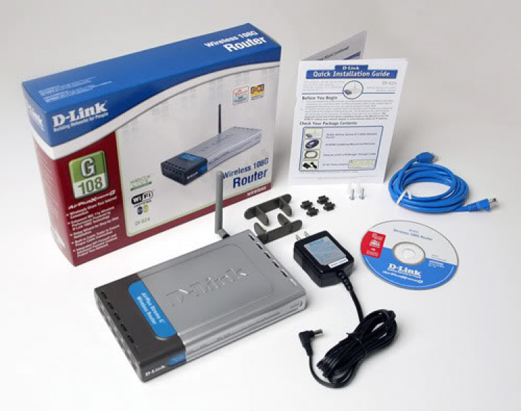

Hình 6: Bộ đồ lòng cùng phụ kiện của một Access Point tiêu biểu
1. Trong mô hình 1 (MH1 - hình 1) là mô hình mạng phân cấp. Access Point (AP) đấu nối vào LAN trung tâm và hiện diện trên mạng với vai trò tương tự các như các máy tính, máy in, ... được kết nối vào LAN qua hệ thống hub/switch của công ty. Các thiết bị được kết nối kéo dài từ AP như thiết bị di động, thiết bị gắn vào LAN port của AP đều bị cách ly. Mọi việc giao tiếp trong hệ thống LAN trung tâm đều do AP đảm nhiệm, các thiết bị nằm sau đều bị che khuất. Với mô hình này AP đóng vai trò một router và là firewall cho các thiết bị nằm phía sau nó.
2. Trong mô hình 2 (MH2 - hình 2) là mô hình kéo dài mạng có dây bởi hệ thống AP làm trung gian giữa có dây và không dây. AP đóng vai trò là cầu nối và làm công tác như là một thiết bị lặp tín hiệu chuyển dữ liệu giữa thiết bị có dây và không dây (tương tự như vai trò của bộ chia tín hiệu cáp truyền hình cho nhiều thiết bị đầu cuối - tivi - khác nhau giúp không giảm suy hao tín hiệu truyền). Với mô hình này các thiết bị có dây lẫn không dây là đồng đẳng nhau.

- Dây số [1] trong hình 3 chính là dây nối từ hub/switch của công ty đến cổng WAN của AP(ghi chú bởi chữ W ở hình 4 & 5, sử dụng sợi dây mạng màu xanh trong hình số 6)

Vấn đề đặt ra là với mô hình 1 & 2 nêu trên thì cái nào dễ in ấn và hiệu quả hơn cho thiết bị di dộng, không dây :
- Ở mô hình 2 : vô tư lự và khỏi băn khoăn suy nghĩ vì các thiết bị là đồng đẳng, ngang hàng nhau. Tha hồ in với các kiểu chia sẻ như : dùng một máy tính gắn máy in để chia sẻ cho toàn mạng, gắn thiết bị Printer-Server vô máy in, v.v...
- Ở mô hình 1 : khó khăn nảy sinh vì hệ thống LAN nơi đặt máy in chỉ biết tới AP (vì là nhà đại diện) còn các thiết bị gắn phía sau thì ... không hề biết. Để khắc phục yếu điểm này thì có hai cách sau : một là biến cái mô hình này trở thành mô hình 2 cho đơn giản, hai là cái PC gắn máy in hay là thiết bị Printer-Server kia phải hỗ trợ chức năng in thông qua HTTP (kiểu như duyệt web vậy)

* Giải pháp 1 : biến cái mô hình 1 thành mô hình 2. Giải pháp này có nhiều cách làm đi từ đơn giản tới phức tạp, từ ít tiền cho đến đắt tiền.
- Mua thiết bị wireless riêng để kéo dài mạng dây sang không dây: ví dụ như DI-2100AP (http://www.trihung.com/sh...0DWL%20-%202100AP.jpg)
- Giải pháp đơn giản nhất là ... tráo dây trên AP: quay lại hình số 4 & 5 ở trên, đầu dây mạng gắn vô cổng có đánh dấu là W sẽ được gắn vô 1 trong 4 port LAN của AP (dĩ nhiên lúc này cổng W kia sẽ trống trơn vì không có dây nối). Để có thể thực hiện việc này một cách trơn tru và không gặp trục trặc gì, hãy truy cập vô trang cấu hình của AP rồi tắt chức năng DHCP, xong xuôi đâu đó rồi hãy tráo dây. Em đang sử dụng cách này và nó chạy phe phé.

Đơn giản là IT cty bác set mạng wireless chỉ được share internet, không vào được lan cho nên cấp tín hiệu cho AP vào đường Wan, lúc này giữa máy laptop bác đang dùng và Lan khác lớp IP, bác không "nhìn thấy" Lan, để khắc phục chuyện này 1 cách nhanh nhất là bác coi cái Wireless AP để chỗ nào thì bác tới rút cộng dây RJ45 đang cắm vô cổng Wan cắm vào 1 trong 4 cổng Lan còn trống trên nó là xong chuyện à.
