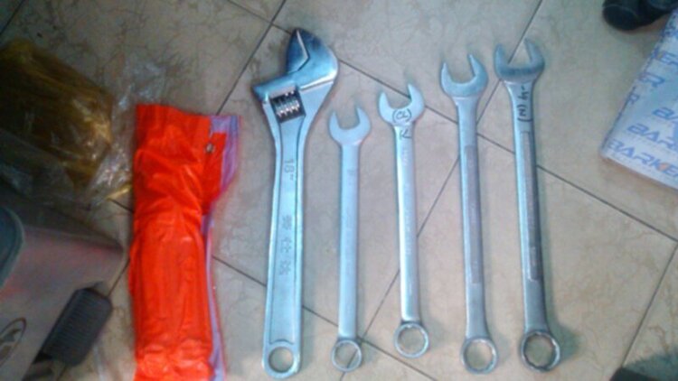

Chìa khóa tối thiểu cần mua thêm.
Trang bị theo xe rất ít, nhưng nếu mua bộ thì giá quá cao mà vẫn thiếu, T mới mua dùm một số như thế này, Phương và các bác xem có cần bô sung không?
Khóa bộ khoảng 250-300 k

Chìa vòng miệng 10 -12-14-17-19 -21
hjr1354690786-jpg.115964

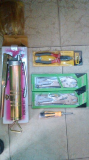

TuaVit , Kềm...Bỏ trong một thùng xách nhỏ khoảng 130k nữa; tổng cộng là 900-1tr2 Hàng xịn thi mắc hơn.
