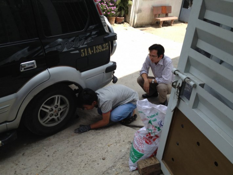

Trưa nay e cũng tính mượn các bác thêm 1 con đội để đảo lốp xe. Mà mấy ông thợ bắn ốc cứng quá. E đứng lên cây khoá luôn mà cũng ko xi nhê gì. Hix. Hix. Kiểu này lỡ có gì làm sao thay đây?
Trước khi đi xa, bác nới ra rồi vặn lại. Lực siết đúng là dùng tay, không đứng lên.
Lần sau chắc phải kêu mấy ông thợ mở rồi siết lại bằng tay, hoặc sắm thêm cái ống tuýp làm cây đòn 2 tác dụng. Chứ bắn ốc kiểu này, e chịu thua, ko thể mở đc.
