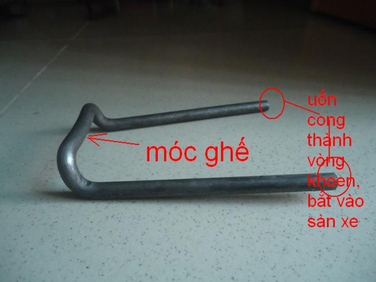

Xe e chạy cỡ 105-110 thì mới bắt đầu ù, rồi thêm tiếng máy e nghe có vẻ nặng hơn nữa. À, cái bát kéo dài hàng ghế 2, e vẫn chưa nghĩ ra cách gài móc ghế vô sàn đc. Bác có cao kiến gì ko ạ? Cho e xin ít ạ.
xe em cũng đi thường xuyên CTTL, chạy trung bình 100km/h, không thấy ù nhiều, nhưng hôm qua đi CTLThành về ban đêm thấy ù nhiều ở mức 80km/h, không hiểu vì sao, nếu ù vì tiếng gió lọt vô ron cửa, chắc mỗi khi lên cao tốc em trang bị thêm vài cuộn băng keo 2 mặt dán kín cửa lại
Cái vụ móc ghế thì bác lọt sàn lên sẽ thấy cái móc zin, tháo bỏ đi thay vào cái móc gần giống vậy nhưng có hình chữ V, nhưng bác bẻ đuôi nhọn cong lên để móc vào ghế, cái này chế thôi bác, nhưng làm xong, phần tựa lưng sẽ nhích cao lên khoảng 20mm, em nghĩ không đáng kể, còn nếu muốn như cũ thì nâng cao cái bát lên 20mm để bù lại là đc. khi chế độ thì phải chấp nhận có sự khác biệt đi tí xíu.
A cho cái hình minh họa cho dễ hiểu đc ko A, thấy nhiều bác cũng đang quan tâm vụ này trong đó có em nữa
không chỉ có bác quan tâm mà em cũng đang mon men nữa đây, em tính dời cả 2 băng ghế giữa và sau nhích về phía trước tạo ra khoang chứa phía sau rộng hơn...haizzz, em không biết vẽ ký thuật nên kg thể cung cấp hình 3D lên cho bác thây đc, bác xài tạm cái hình này, nó như thế này, phần đuôi bác uốn cong vòng khoen để bắt vào sàn xe, chổ cái móc zin
