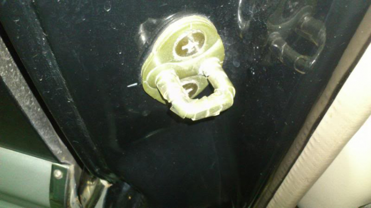

mấy bữa nay làm xe ở chỗ bác Chiến , thấy chiếc Jolie của bác Pháo ở đó . thấy mấy cửa có làm ống dây để đóng cho êm . đúng là tuyệt chiêu của anh em hội Mit :)

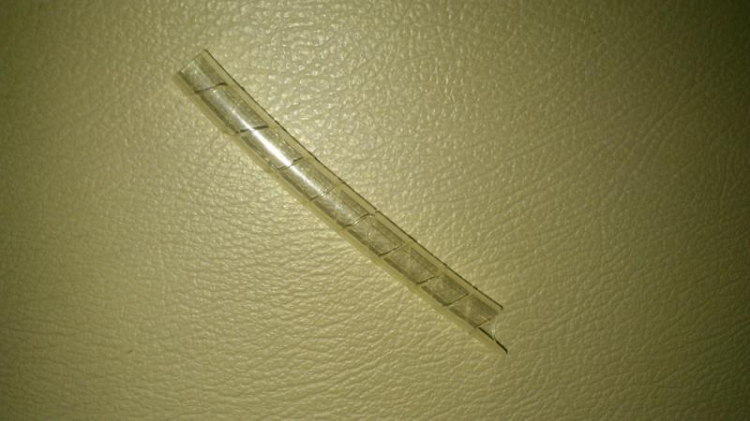

Hiện xe e chỉ bị cửa trên bên phụ, bữa e cũng nghiên cứu và làm thành công. Theo e rút kinh nghiệm là vòng xoắn càng nhỏ càng ngon. E mua 2m dây có 2k thui, cực rẻ, mà chỉ xài có một đoạn ngắn thui nên cũng còn dư rất nhiều, để có ốp iếc gì bác nào cần e share. Xin minh họa vài hình:

Dùng kéo cắt rất nhanh nhe, nhấp từ từ, nhớ là xoắn càng khít càng tốt như e đã nói, hình này e để các bước xoắn vẫn còn to.
Jolie - Chiếc xe thân thiện
Và cuối cùng là đây, bước xoắn to khi quấn vào về mặt thẩm mỹ cũng xấu hơn:
