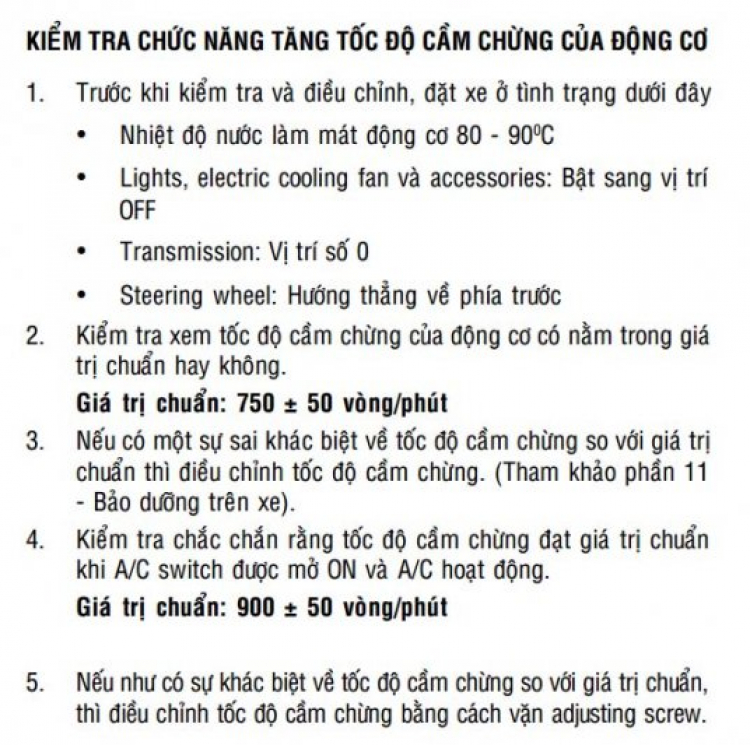

Xe mình 2005 có đồng hồ tua, nóng máy vòng tua chừng 700 không máy lạnh, 900 có máy lạnh, không biết vậy ổn không các bác?
Bác lấy vít dẹp + khoá 8 nới ra chút đi bác. Xe em 500 không AC, 800 có AC. Đừng để thấp quá cục bù ga đuối không chịu nổi đâu. Nếu xe bác ambraya còn ngon thì khi chỉnh xong bác thử đề pa số 1 buông nhẹ chân côn, không đạp ga mà xe trườn tới không bị giật và tắt máy là tốt.
Tham khảo vòng tua máy chuẩn của nhà sản xuất:
Jolie - Chiếc xe thân thiện

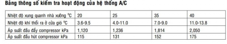

Cũng có Bác không biết máy lạnh xe mình có đang bình thường không thì cho động cơ hoạt động bình thường tại chổ, mở máy lạnh với tốc độ gió mức 4, bật về phía làm lạnh hết mức, sau 20 phút thì lấy nhiệt kế đo tại cửa gió, đạt mức này là bình thường:
Lưu ý là thấp hơn mức này cũng không phải là tốt vì có nguy cơ bị đong đá dàn lạnh.

Vậy em chỉnh con ốc thêm chút cho lên tầm 700 v/p, lâu ngày chổ tiếp xúc này chắc lún :)nên máy nóng đều có 500 v/p, A/C lên 900.
