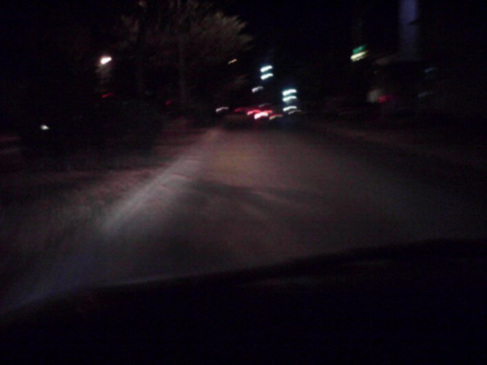

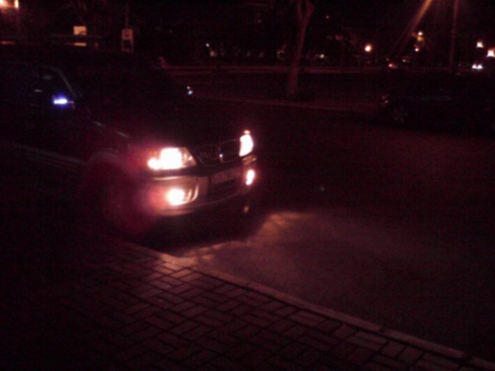

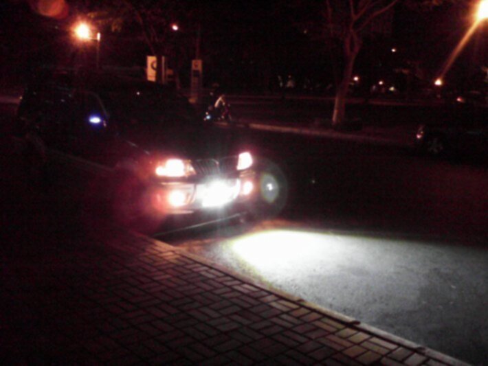

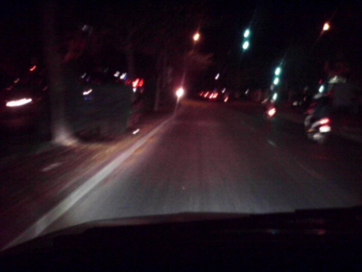

Test ban đêm đây các bác :
trước khi bật đèn ....
Và sau khi bật đèn ...--> cũng ok chứ hả , đáng đồng tiền bác gạo ...

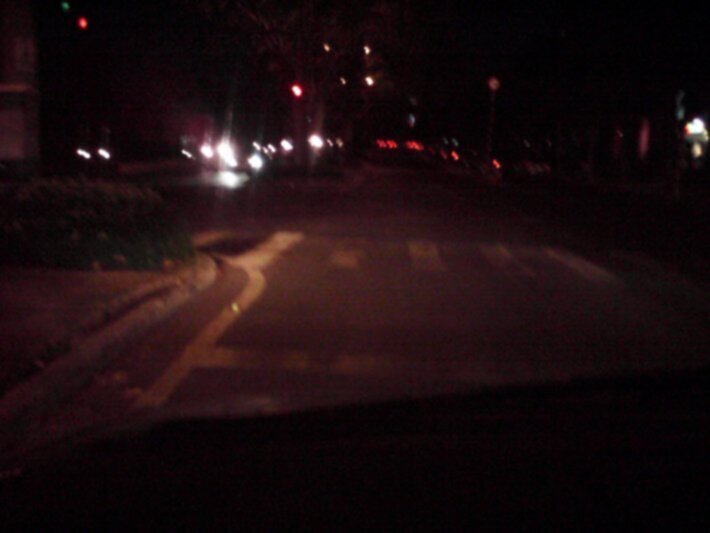

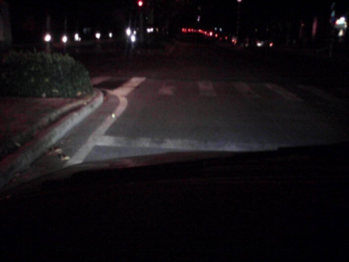

và đây nữa
và sau khi bật đèn ....
và đây nữa :
Trước khi bật đèn ....
Kết luận và cảm nghĩ :
- Tổng giá thành : đèn 500k + phụ kiện(đế nhôm, keo dán nhiệt , dậy điện , hàn ...) 150k = 650k
- Tổng tiền công 200k ( rờ le + cầu chì + công tắc + dây điện.)
- Tổng thiệt hại : 850k .
Cảm nghĩ :
Ưu điểm
- Độ sáng cũng thỏa mãn , tăng thêm nhất là độ bám lề , chạy thấy yên tâm .
- Ánh sáng trắng bổ sung thêm , bên cạnh as vàng --> em sợ rằng nếu thay 2 đèn gầm = as trắng này thì e sẽ không bám đường ( như bác Phong từng đề cập) , nên e mới quyết đính làm 1 bóng để bổ sung cường độ sáng cho rõ hơn.
- Nhiệt cũng không nóng lắm như mình nghĩ , vì có lá nhôm tản nhiệt khá lớn và khi chạy gió thổi mát phần nào , em rờ tay vào thấy nóng nóng chứ không có nóng lắm --> ok chấp nhận đc.
Nhượt điểm:
Ánh sáng Đúng là có tòe le , gây cảm giác khó chịu khi nhìn trực diện , --> khắc phục cái này chắc em gắn thêm 1 chóa nữa đc không các Bác .? xin ca`c bác chỉ cách khắc phục a?

Để tránh tòe loe em nghĩ bác qua bên bác Khắc Trung bác ấy tư vấn giúp cho là nhanh nhất; Ko thì dùng cái gì chắn bớt cho ánh sáng ko hướng lên trên hoặc dùng chóa.Test ban đêm đây các bác : View attachment 256044

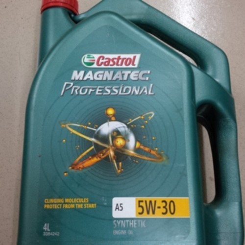

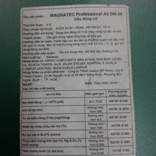

Hôm nay em mua nguyên thùng nhớt máy Castron , 10 can/thùng, mỗi can 4L
về để dành thay lai rai cho V2, Loại nhớt số 1 thế giới này có thể chạy 10.000km mới thay, không như các loại nhớt thông thường là 4.000 - 5.000km, Loại này nhập khẩu từ Maylaixia cung cấp cho các hãng xe thôi, không có ngoài thị trường.
Nếu bác nào ( ở tỉnh xa) muốn lấy về tự thay nhớt xịn này thì liên hệ với em , em sẽ share lại nhé. Còn các bác chê thì chắc có lẻ em sẽ cho V1 chiên nấu xào mới hết chứ làm gì hết được...
