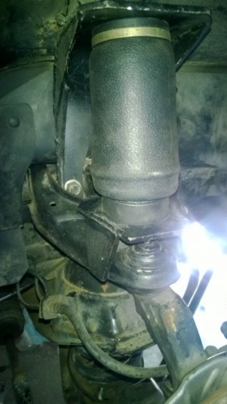

muôn dễ tháo ra thì em dùng cách này :
xả hơi ra , đội chớm bánh , dùng tay rút ra , nhổ ống hơi _ xong.

Bác QuangNgoc pro quá; vậy các bác tranh thủ chuột bạch đi; xa quá có ham cũng khó;muôn dễ tháo ra thì em dùng cách này :
xả hơi ra , đội chớm bánh , dùng tay rút ra , nhổ ống hơi _ xong.View attachment 259250 khi đưa vào thì làm ngược View attachment 259253 lại
