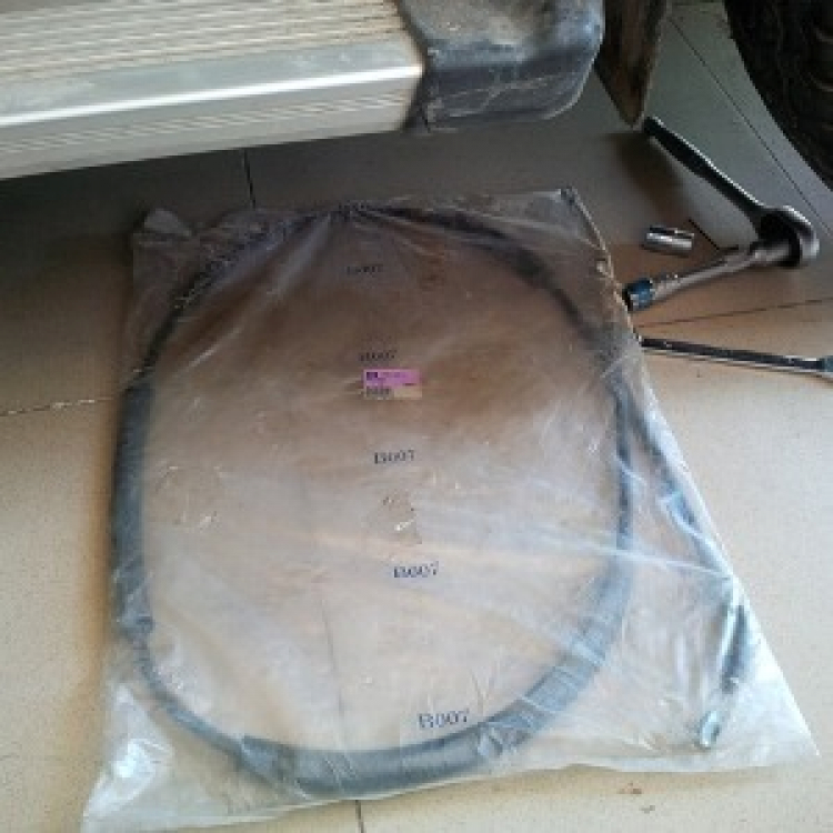

Các Bác cho em hỏi xe em bị đứt dây chân côn,ko biết mình mua ở đâu vậy các bác
- Tags
- jolie mitsubishi jolie
Nếu chỉ đứt mà còn lếch được thì nên qua gara cho họ thay, nếu kg bò được thì bác ghé em lấy 1 sợi tự gắn vào chạy, em đang có 1 sợi sơcua mới nguyên đai nguyên kiệnCác Bác cho em hỏi xe em bị đứt dây chân côn,ko biết mình mua ở đâu vậy các bác
Gần đại lý MIT thì vào đó mua sợi dây chính hãng. Không tiện vào đại lý thì gọi cho Bác autochien (0913661679) cũng có. Không nên thay dây giá rẻ hàng ngoài vì sẽ bị đứt nữa. Giá chính hãng em nhớ đâu chừng +/- 500k.
Bác Vietnhat chỉ em thay với!Nếu chỉ đứt mà còn lếch được thì nên qua gara cho họ thay, nếu kg bò được thì bác ghé em lấy 1 sợi tự gắn vào chạy, em đang có 1 sợi sơcua mới nguyên đai nguyên kiện

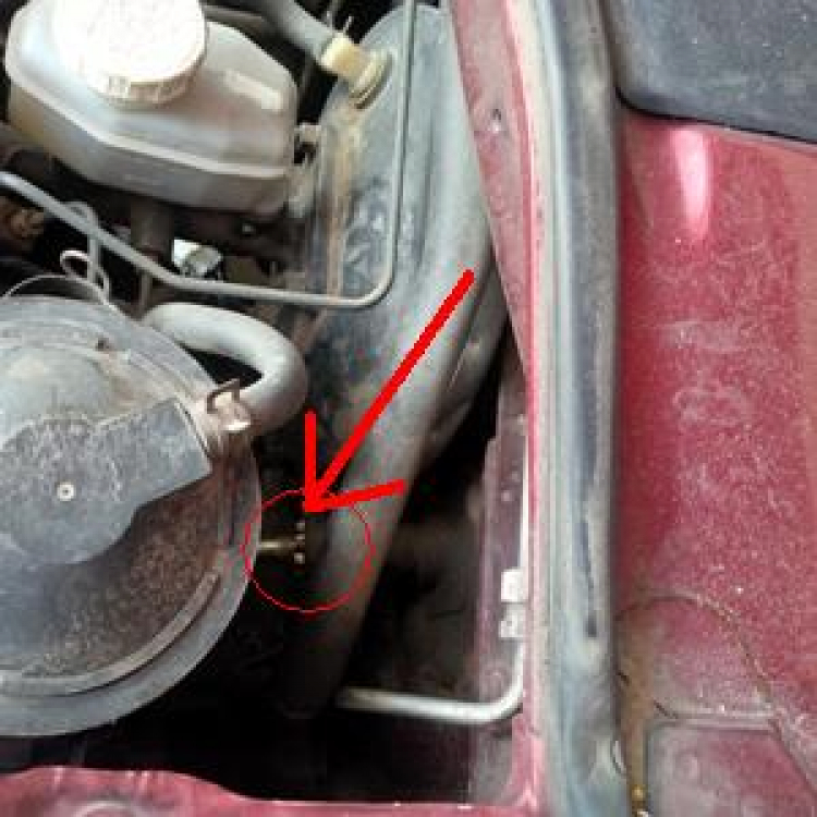

1/ Bật nắp capo ,bác thấy chỗ này, tháo cái vòng ren này ra và lấy cái móc bên trong cabin cho chân côn , rút sợi dây dứt ra dễ dàng

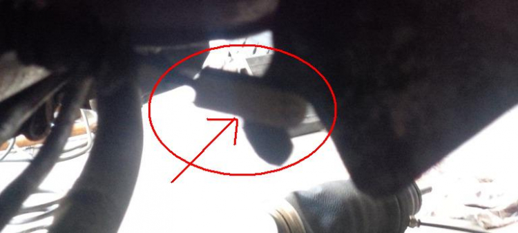

2/ Bác phải chui xuống gầm tháo cái móc này, sau đó móc cái mới lại như cũ
3/ Quay lại bước 1 là chinh cái ren này sao cho vừa chân con , đap con, vô số thấy nhẹ là được
* Nhớ trước khi lap vao, bơm mỡ bò đầy đủ vào để chống mài mòn..., không dễ gì dứt nếu bác cho mỡ bò vào và cân chỉnh dây đúng,khong uốn gấp khúc quá

Vậy là khi siết đồng tiền (vòng ren) chỉnh dây côn theo chiều kim đồng hồ là hành trình dây côn ngắn lại, côn sớm cắt phải không ạ?
