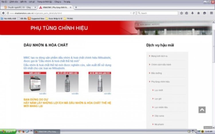

Các Bác đi Mit thì nên vào trang web Mit này xem. Có thể mình không điều kiện dùng, nhưng mình đủ kiến thức có thể chọn các sản phẩm tương tự.
Link này giới thiệu phụ tùng và tính năng yêu cầu của tưng loại.
Ví dụ
Jolie - Chiếc xe thân thiện
http://www.vinastarmotors.com.vn/vn/genuine_parts_detail.php?id=9
