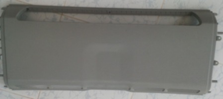

Còn nắp trần máy lạnh là cái miếng nhựa bao trùm trần máy lạnh phải không? Em đi vệ sinh dàn lạnh sau thì thấy họ tháo cả cụm đó ra rồi mới tháo rời miếng nhựa đó ra:p nên không biết là nếu không tháo cả cụm ra thì có thay nó được không. Mà nếu buộc phải tháo cả cụm ra thì phải xả gas ra, khi lắp vào phải bơm gas lại.​

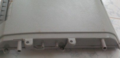

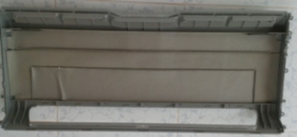

Bác có cái nắp trần thì Bác xem các vị trí lổ để bắt ốc sẽ biết ngay í mà. Chắc là Bác thử anh em chơi thôi đúng không vì em thấy xe Bác có cái gì mà Bác chưa tháo ra, kaka.​
Anh í muốn thay luôn miếng ống trần to đùng chứ không phải mấy cái cửa gió không đâu.
Dạ hok phải thử thố gì bác ui, tại e cần lời khuyên vì lở có hư hỏng gì e bắt đền đươc..nhất là mấy cái chốt nhựa, ai khuyên nếu hỏng chốt nào e gở chốt đó từ xe bác í
Em chỉ like còm của bác thôi đóa nhoa. Xin đừng có đè con Jolie nhà em ra mà nhổ chốt nha ^^
