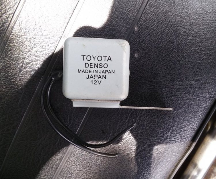

. Phải đấu thêm relay phụ mới xài được Tân ơi ..!
bị thiếu điện ở cục công tắc báo de trên hộp số đó . Khi có relay phụ , ctắc này sẽ chỉ làm nhiệm vụ đóng mở relay nên sẽ nhạy và bền hơn...do ko bị nóng lên vì quá tải .
còn em thì lấy tín hiệu của đèn de luôn

Theo dự đoán của nhà tiên tri .thì khi de bác Tấn luôn bấm đèn khẩ cấp, nên có khả năng bác Tấn câu nhầm qua dây đèn này, rồi cái đèn de theo đó mà chớp không mệt mõi...
Ghi chú : còn nếu đã chắc chắn kg câu nhầm thì cũng để gần quá nó cũng lây nhiễm nhé, còn kg nữa thì xem lại con Led kia đã bị nhậm nặng
Tân A ơi, mà e ko bật hazzard đâu, thôi kệ nó đi vậy, đồ chơi đó mà, ban đêm ko sáng chớp chớp thì để ngta sau xe thấy chú ý tránh ra cũng đc hehe
