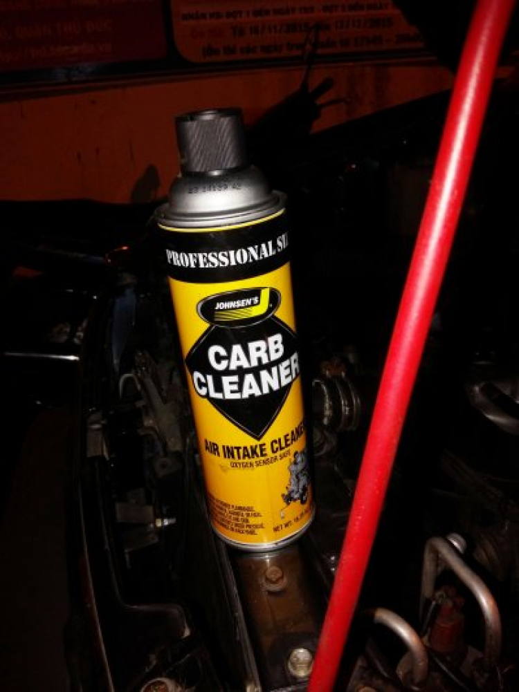

Đúng bài rùi đó Tân ..! Xe em bị bệnh này là do ít đi cao tốc và đạp thốc ga ...lúc đó ống vacum sẽ làm việc để giật mở họng 2 , ...vì ít sd nên thỉnh thoảng bị dính luôn, ko trả về => mất garanti ...lúc đó nếu không có thuốc thì dùng bài : 1 tay vặn cánh bướm rồ ga, 1 tay chụp buông họng ga như a đã chỉ , để lực hút mạnh giúp nó giật trả về.....
