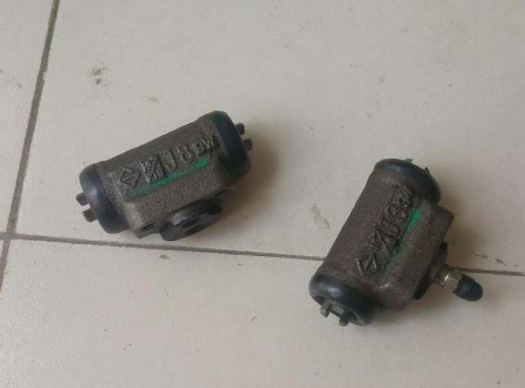

Cuối tuần rồi cho thằng đệ mượn xe đi Sóc Trăng ăn cưới. Thằng nhỏ mới có bằng lái và kinh nghiệm lái xe chắc đc chừng 2.000km. Chiều tối nó gọi hỏi anh ơi sao cái xe anh em đạp thắng sát sàn luôn mà thấy nó kỳ kỳ, xe nó vẫn cứ chạy tới và em nhả thắng tay mà đèn báo thắng nó cứ sáng hoài. Mình nghe mà toát cả mồ hôi với nó, hỏi xe giờ đang ở đâu, nó bẩu đang đậu trong sân khách sạn, mình thở cái phào nhẹ nhỏm :oops:.​
Kêu nó kiểm tra mức dầu thắng, nó bẩu là còn nhưng chưa đến 1/2 bình, rồi chắc chắn có vấn đề làm chảy dầu nên mới vậy. Sau khi dò...rada một hồi thì được Bác @Rbx cho số một số Bác thổ địa khu vực dưới đó, em alo Bác @caubalucbinh, nhờ Bác ấy hỗ trợ giúp. Bác ấy nghía sang và nhờ thợ đến kiểm tra. Nguyên nhân là xì nhớt cupen thắng sau bên trái. Mở ra xem kỹ thì không đơn giản là xì do sim cao su bị chai hoặc lòng xi lanh bị xướt mà là nó nứt dọc thân cupen luôn. Vấn đề khó ở chổ là Sóc Trăng tìm không ra cái cupen cho xe Jolie để mà thay, nên giải pháp hú họa là hàn thử xem sau để về xì-phố rồi thay, hình này là sau khi hàn dọc theo vết nứt​
Jolie - Chiếc xe thân thiện
Cuối cùng giải pháp này thất bại.
Đi xe cũng có nhiều chuyện không lường trước được, tính em vốn cẩn thận nên hôm trước Bác autochien thanh lý mấy cục cupen này hàng zin của Vinastar giá rẻ ồm em có lấy 1 cặp để thủ sẵn trong xe, nhưng khi đưa xe cho thằng đệ thì em dọn xe cho trống và mang xuống… để ở nhà. Hôm qua em phải gởi xe khách mang xuống để sáng nay lắp vô chạy về. Nó đây:​
Rất cảm ơn sự nhiệt tình hỗ trợ anh em trong Hội của Bác @caubalucbinh :3dup:.​

Cho em hỏi Ngu tí các bác., nếu lỡ cũng gặp tình trạng như vậy nhưng mình xử lý tạm thời hàn bít đường dầu xuống cup ben đó dc ko.,? Khi đó chi sử dụng thắng 3 bánh để lêt tạm về dc ko a? Vì xe em đi tỉnh thường xuyên nên cũng ơn.,
Nếu bên phải thì đc còn bên trái như trường hợp xe em thì bít bên trái sẽ chết luôn bên phải vì đường dầu nó vào cupen trái rồi mới qua phải. Thật ra nó còn 2 thắng bánh trước bò về từ từ cũng đc nhưng thằng e này tài non nên e kh dám cho nó bò về.​

Bao nhiêu một cục cupen vậy bác.,? Nếu rẽ chắc hôm nào mua để xì Cua trên xe thui. Xe em mới đầu tư 1 sợi dây côn,1 dây ga, bộ dây phin để trên xe., hôm nào chắc kiêm thêm bộ dây curoa nữa cho chắc ăn., hay đi rừng ru nên em cũng ơn.,
Hôm trước e mua thanh lý một cặp giá tương đương 1 thùng ken lon thôi. Bác hỏi autochien xem còn không. Trong hãng thì khoảng 600k/cái. Còn hàng thường bên ngoài bán thì giá khoảng 250-300/cái nhưng theo e món này không nên dùng hàng loại này.​
