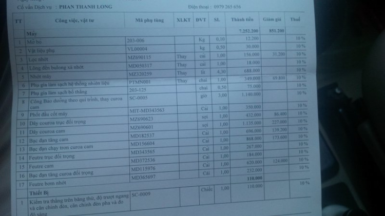

Kiểm tra xong cố vấn dịch vụ gọi em lại và cung cấp danh mục đề xuất bảo dưỡng và sửa chữa với chi phí hơn 5tr chút gồm các việc: thay nhớt máy, lọc nhớt, kiểm tra phanh bằng máy, chai súc béc, thay 4 bugi, thay 2 bạc đạn trục láp, thay cao su láp. Trong đó phần láp khoảng 3tr. Đại khái vậy vì e không tiện chụp hình lại đc.
Em hỏi bugi e bị sao thì bảo là kiểm tra thấy loại đang dùng không đúng mã của hãng, em giải thích em đang dùng bugi Irridium IK16, anh cố vấn gật đầu ok.
Em hỏi bạc đạn trục láp bị gì thì anh ấy bảo có 3 cái nhưng đang dùng hàng ngoài 2 cái, 2 cái đó nó hơi rơ nên đề xuất dùng hàng chính hãng luôn cho bền. Cái này em công nhận họ tinh mắt vì em có thay gara ngoài cái này với giá bằng 1/2 giá hãng thiệt. Em bảo để khi nào nó rơ nhiều rồi dùng lại hàng chính hãng đc không, anh ấy ok.
Em rón rén hỏi anh ấy sao không thấy kêu thay curoa cam, anh ấy bảo đã mở kiểm tra thấy dây curoa xe anh còn tốt chưa cần thay và số km còn lâu mới đến 200.000 mừ. Em hỏi tiếp là sao e nghe nói một số xe chạy mới có mấy chục nghìn mà vô hãng toàn kêu thay thì anh ấy bảo có 2 lý do, hoặc xe đó trên 5 năm chưa thay, hoặc nghi ngờ xe đó đã bị tua lại công-tơ-met vì khi kiểm tra sẽ thấy chất lượng dây còn kém. Em hỏi vậy xe này muốn thay luôn trước hạn đc không, vì hãng bảo 100k thay tui làm 80k thay cho an toàn, anh ấy rất là vui vẻ ok

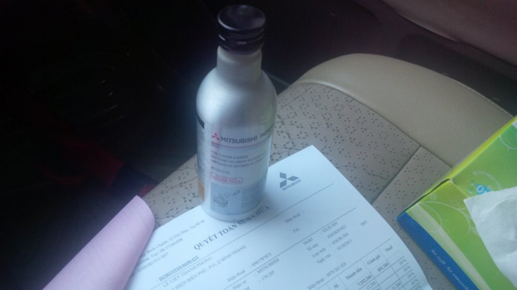

Và kết quả cuối cùng các Bác tham khảo
Em lấy thử chai này về dùng so với seafoam xem thế nào, đắt vãi

Giờ mới xài chai này à bác... Nó cũng tương tự seafoam thôi....
