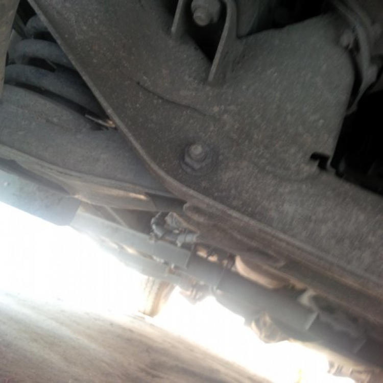

Các BÁc cho em hỏi , xe em khi cha7y qua cái sóng trâu hay cái gờ nhỏ em đề ý bên tài nghe kêu cái cụp đề í mói thấy, em đã thay rotyn 2 cái mới rồi , vậy mình kiềm tra gì ah, ? Bác Quangngoc ơi coi dùm em ?
Nge cái cụp thì lạ, nhưng nếu nghe kẹt kẹt thì xem lại con bulong này siết chặt quá hoặc lỏng quá,
Còn xe bác có nên xem lại lò xo có tháo ra ráp vô chưa khớp kg bác...

Lò xo thì chưa tháo ra Bác Àh , hôm trước có qua Bác Trọng gắng 2 cục rao câu chạy tới nay cũng gần 7-8thang gì đó rồi , thấy cũng bình thường , tới nay thì nó hơi bị nghe cái cụp( rất nhỏ), k biết là có cục cao su nào bị bể không nữa ?
