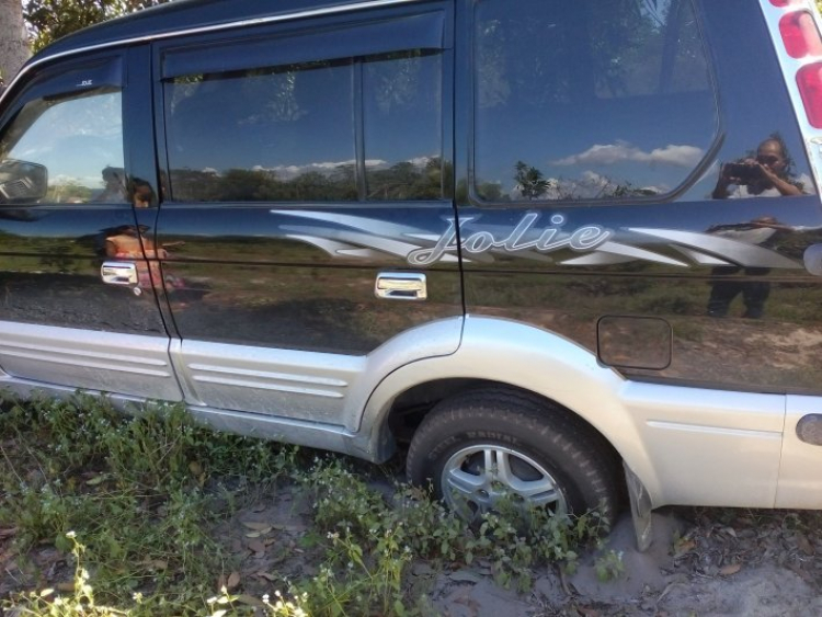

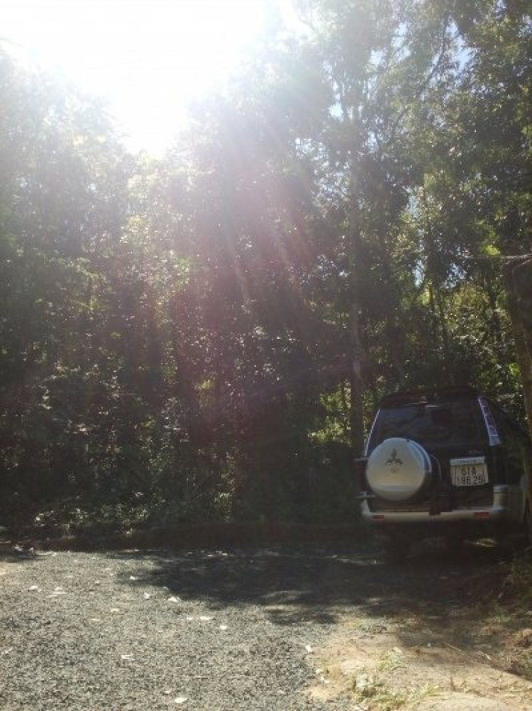

Jolie trâu bò ghê, chạy 120, leo núi, vô rừng , lún cát, vẫn vô tư...tính ra 10lit/100km
Xe bác bóng, đẹp quá.Jolie trâu bò ghê, chạy 120, leo núi, vô rừng , lún cát, vẫn vô tư...tính ra 10lit/100km
View attachment 379222 View attachment 379223
