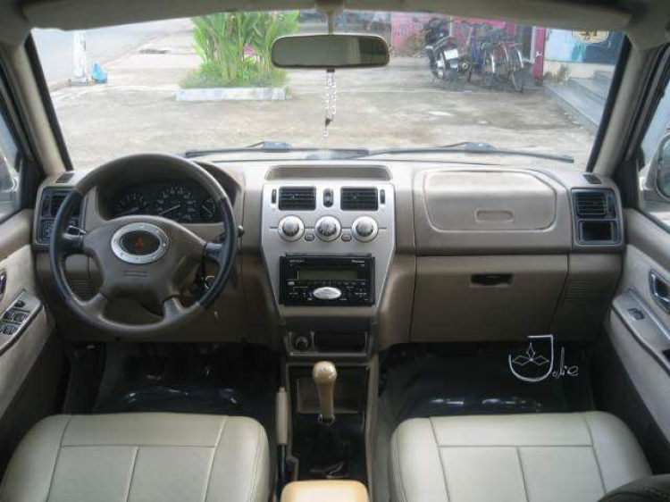

Lên demo ae cho ý kiến, mê mấy vụ làm xe thiệt ...cả nội và ngoại thất của em nó, giờ chỉ làm nhỏ nhỏ chơi, qua năm sau bun xe ra làm hết.E thay may xe khác nó có cainăps đậy lại, nhin liền lạc, e sẽ làm cái ụ sháp gửi bác nhá
Đẹp quá, hông biết có thành hiện thực được k 2 đại ka @vietnhat, @ lvtphong ?Lên demo ae cho ý kiến, mê mấy vụ làm xe thiệt ...cả nội và ngoại thất của em nó, giờ chỉ làm nhỏ nhỏ chơi, qua năm sau bun xe ra làm hết.
