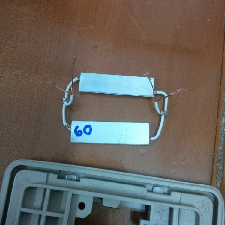

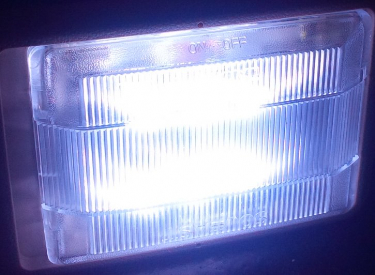

Thì cũng phải đi dây ra để nối vào chổ chân cũ mà a, nhớ nối tiếp 2 thanh led này lại nhé, đi dây ra và hàn chì chết vào chổ chân cũ để tránh chập chờ khi xe bị xóc.ok..con 7020 siêu sáng đây mờ..cứ tưởng hàn vô cái chân cũ của nó..chứ vậy là chơi đc...thanks nhiều..mấy cha bán bóng led trần này ế rồi..

chiều dài jolie ~ 31mm....còn bản này to lắm..vướng 2 chân" +..-..."Em thấy bên trên trang thanhbinhauto có bán bóng này dùng cho đèn trần, không biết xài cho đèn trần Jolie được không?
ý mình lúc đầu cứ nghĩ hàn vô chân bóng cũ..khi thấy hình là hiểu gồiThì cũng phải đi dây ra để nối vào chổ chân cũ mà a, nhớ nối tiếp 2 thanh led này lại nhé, đi dây ra và hàn chì chết vào chổ chân cũ để tránh chập chờ khi xe bị xóc.

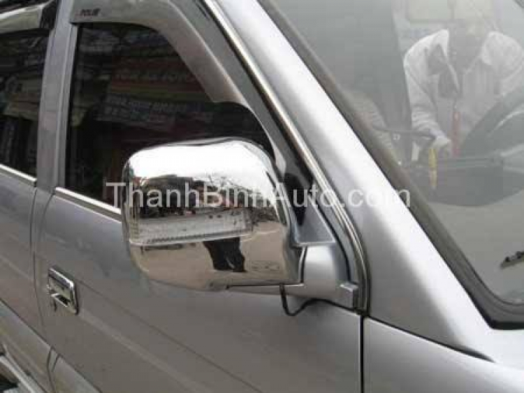

Đang tự hỏi jolie có gắn được kiếng kết hợp đèn báo rẽ như thế này không thì hôm nay bác @hoangtan1312 phóng ngay cho cái hình. TFS. SG mình muốn gắn kiểu này thì tìm đâu ra ha các bác jolier
Zin theo xe
Gắn cái này chắc phải khoét hoặc thay cả bộ. Sao bác không mua cái ốp gương inox có luôn xinhan cho tiện. Giống vầy né, thấy mấy bác trong hội cũng gắn rồi đóĐang tự hỏi jolie có gắn được kiếng kết hợp đèn báo rẽ như thế này không thì hôm nay bác @hoangtan1312 phóng ngay cho cái hình. TFS. SG mình muốn gắn kiểu này thì tìm đâu ra ha các bác jolier

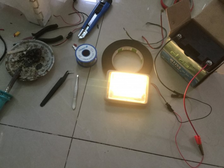

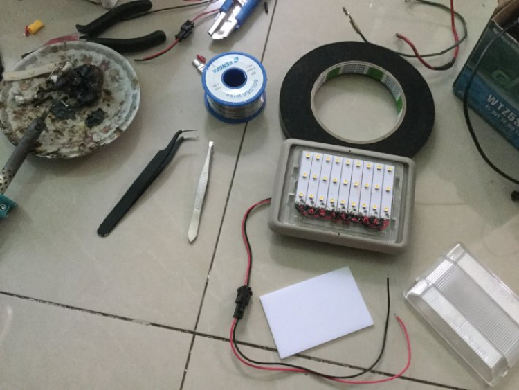

Chip led 3528 màu vàng nắng theo xe luôn
