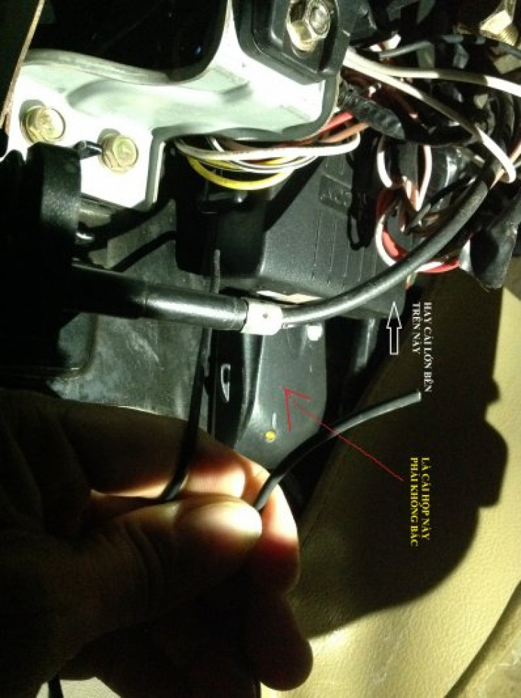

Trước tiên cảm ơn bác @adsltvh đã chia sẻ kinh nghiệm, cho em hỏi luôn là cái hộp nhỏ có cái đèn màu vàng hay cái hộp lớn bên trên vậy bác

Cái hộp điều khiển remote nó có 1 socket cắm vào, bác rút socket ra xem đèn còn cháy hay không, nếu hết thì do cái hộp điều khiển hư thôi bác, dây màu đen thường là dây mass nên em kg nghỉ do đứt dây đó mà nó bị tình trạng trên đâu
