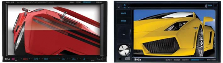

Đầu này 7" còn của Jol là 6.2" đó A
7" hay 6.2" chỉ là kích thước cái màn hình LCD thôi. Ví dụ hình dưới bên trái là 7" còn bên phải là loại 6.2".
Còn DIN là kích thước của cái khung bao ngoài của cái DVD. 1 DIN = rộng 7" x cao 2" x sâu 6"; 2 DIN = rộng 7" x cao 4" x sâu 6".
Jolie có cái hộc đựng DVD kích thước chuẩn 2 DIN nên mua cái nào chuẩn <= 2 DIN là nhét vừa thôi. Không rắc rối như dòng Huydai, Honda

vậy còn mấy loại màn rộng hơn 7" thì xếp vô loại nào A, mấy xe đời mới h thường nó đi chung với mặt dưỡng chứ ko có chừa diện tích vuông vức như xe mình7" hay 6.2" chỉ là kích thước cái màn hình LCD thôi. Ví dụ hình dưới bên trái là 7" còn bên phải là loại 6.2".View attachment 385322Còn DIN là kích thước của cái khung bao ngoài của cái DVD. 1 DIN = rộng 7" x cao 2" x sâu 6"; 2 DIN = rộng 7" x cao 4" x sâu 6".Jolie có cái hộc đựng DVD kích thước chuẩn 2 DIN nên mua cái nào chuẩn <= 2 DIN là nhét vừa thôi. Không rắc rối như dòng Huydai, Honda.

" chậm tiu" vậy Tân, hơn 7" thì là 3Din, hơn nữa là 4Din....có vậy kg mà cũng hỏi, ak akvậy còn mấy loại màn rộng hơn 7" thì xếp vô loại nào A, mấy xe đời mới h thường nó đi chung với mặt dưỡng chứ ko có chừa diện tích vuông vức như xe mình
Chứ Hydai, Honda nó xài chuẩn khác nữa hả bác, em nghĩ thấy cái mặc nạ zin nó vậy chứ khi tháo bung ra nó vẫn có chuẩn 1-2Din như người ta thôi chứ sao xài chuẩn riêng được he
Nó có dàn nút nữa A ơiChứ Hydai, Honda nó xài chuẩn khác nữa hả bác, em nghĩ thấy cái mặc nạ zin nó vậy chứ khi tháo bung ra nó vẫn có chuẩn 1-2Din như người ta thôi chứ sao xài chuẩn riêng được he
