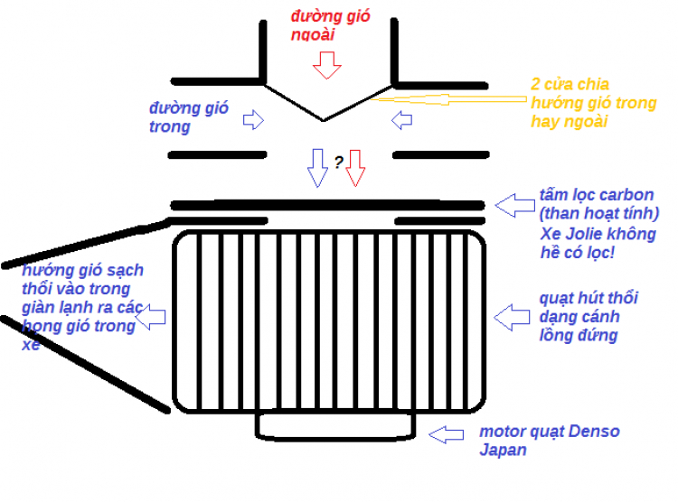

Tạm thời độ dày tấm than hoạt tính này là 4 li, cần thiết điều chỉnh tăng thêm độ dày hay kèm tấm lọc sợi thuỷ tinh (giống lọc các xe đang xài) miễn không quá 10 li là được.
em vẽ sơ đồ hệ thống quạt gió máy lạnh trước cho các bác dễ hình dung

em thích cái lọc gió này lâu rồi, tiếc hôm nay bận việc kg đi để mục thị học hỏi, tiếc quá đi mất, bác Phong còn hình kg up lên để em ngâm cứu tí, phải giao lưu mạnh với bác Trí thôiĐơn giản là quạt gió máy lạnh vệ sinh sạch thì màu trắng, chưa vệ sinh màu đen. Em mang theo 2 cái lọc máy lạnh trang bị cho bác @lvtphong và @vietnhat do 2 xe này cày bừa thường xuyên hàng ngày nên cần test xem thử:

Em loay hoay gắn theo chỉ đạo nghệ thực của Bác Jolie Đen nên không có thêm hình. Cái này lắp cũng đơn giản nhưng phải biết mẹo. Cái lọc mình cũng tự phải chế ra nó chứ thị trườg không có sẵn nên tốt nhất gặp Bác Đen chỉ chiêu cho mới làm đc.
