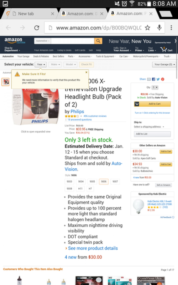

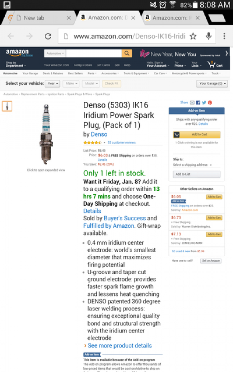

* Em mới đặt 2 món ở amazone giá thơm thật các bác ạ.
