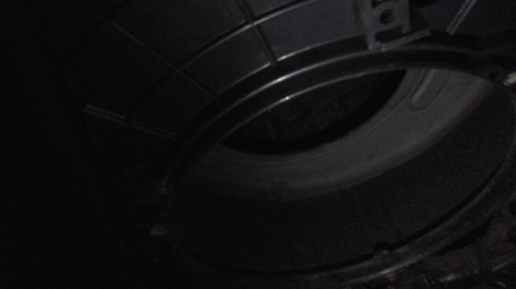

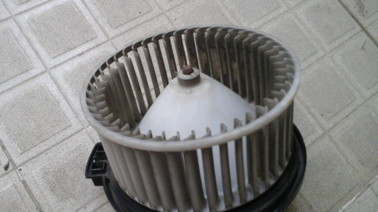

* Ah quên nữa, em tháo ra vệ sinh giờ ráp vô giờ cái kính sau bên tài bấm nút không thấy động tĩnh gì hết là sao ạ?
híc híc sao bác tháo ra đc vậy em mò mẫn mà chẳng tháo ra đc, bác show giúp em vài tấm hay số cầm chân để em call với
Jolie - Chiếc xe thân thiện
Máy em chụp cùi quá bác xem đỡ nha, với lại tối quá mà máy em không có flash lấy đèn pin điện thoại soi tạm. Ngay cái cục tròn tròn ở sát góc phải có 3 con ốc gỡ là ra thôi ạ, còn cái cục kế bên gỡ không được đâu ạ vì nó nối với ống ga ở ngoài khoang máy, tháo ra chắc xì hết ga luôn quá:D. Hồi trước gỡ không được em lấy vòi xịt vô luôn, hên không sao:3dcuoi: 0935567883 là số em ạ
