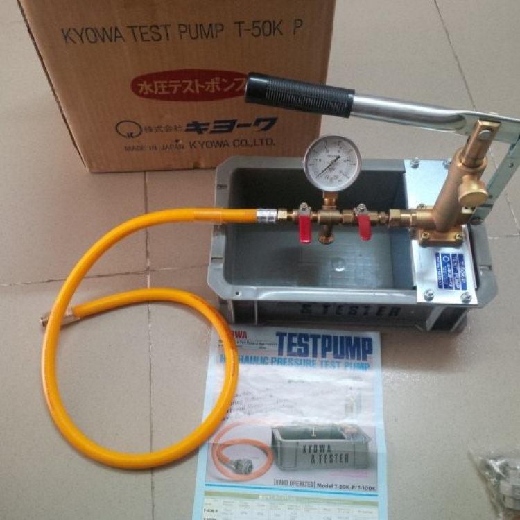

Rồi bác xử lý sao vậy?Rò nước nhìn mắt thường không thấy đâu bác. Phải dùng đo áp suất mới tìm ra chỗ rò. Bác cũng xem lại ly hợp quạt còn tốt không nữa. Xe em lúc trước cũng y như bác.
Các kiểm tra rò nước của bác cũng hay quá. Giống như mấy ông thông cống vậy. Jolie đường nước ra to quá làm sao dùng bơm tay nối vào được bác Trường?Xe bác ấy phụt nước ra thì cũng không đến nổi, tự thử theo cách này, nếu dể thì mình làm luôn.
https://www.otosaigon.com/threads/so-tay-su-dung-xe.3946101/page-14
Thật ra có cái thiết bị chuyên thử áp lực nước rò rỉ chứ không phải chơi cái bơm chân này
Anh em khi nào cần thì hú mình cho mượn
