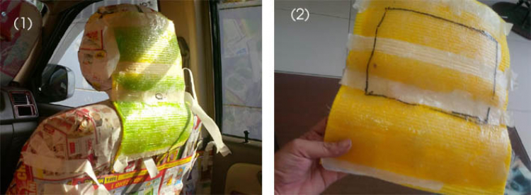

Thật ra trong quá trình DIY cũng có nhiều thất bại chứ không phải làm 1 phát là ăn ngay. Đầu tiên em có ý tưởng làm toàn bộ cặp màn gối này bằng composite cho nó nhẹ, vì cứ nghĩ rằng treo lên thế kia thì càng nhẹ càng tốt, và composite sẽ tạo dễ tạo hình ôm sát thân ghế và gối đầu của xe. Thế là:
(1) Bao bọc ghế để lấy khuôn mặt trong ôm sát thân ghế và gối đầu Jolie.
(2) Quét composite, sau khi khô tháo ra được miếng khuôn mặt trong.

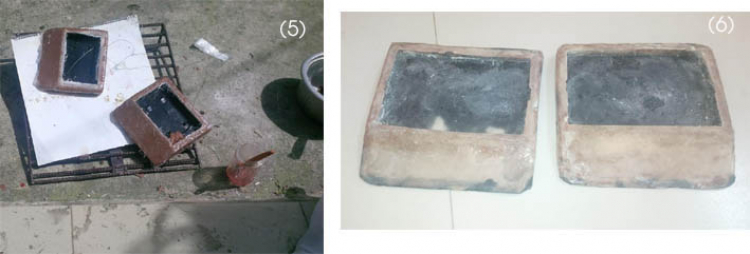

(5) Quét composite, khi máu lên thì soang nồi, chén trong bếp của Bà cả đều được tận dụng, làm xong thì nó cũng… theo ra soạt rác luôn!
(6) Thành phẩm thô

Sau khi được thành phẩm thô này, em đem ra tiệm để nhờ bọc da. Tiệm bảo em là bọc thì được, nhưng ai hỏi đừng có nói tiệm em bọc, vì nó sẽ rất xấu, do cái khuôn anh làm không được chuẩn nên bọc da xong vào nó sẽ hiện nguyên hình méo mó trông khó coi. Và chi phí bọc cũng kha khá nên cuối cùng em đành để làm… hàng trưng bày

Cái màn hình trần của em bị đứt bóng cả tháng nay mà em hổng thèm sửa. PM bác Phong để lại 2 cái màn hình mà ổng bán mắc quá, ghét chiều nay em tháo banh ta lông lôi ra gần cả tiếng đồng hồ phát hiện đứt có 1 cọng dây điện bằng sợi tóc. Nối xong thì lại có hình như cũ, đỡ tốn 10 chai mừng quá quên chụp hình luôn...Thật ra trong quá trình DIY cũng có nhiều thất bại chứ không phải làm 1 phát là ăn ngay. Đầu tiên em có ý tưởng làm toàn bộ cặp màn gối này bằng composite cho nó nhẹ, vì cứ nghĩ rằng treo lên thế kia thì càng nhẹ càng tốt, và composite sẽ tạo dễ tạo hình ôm sát thân ghế và gối đầu của xe. Thế là:
(6) Thành phẩm thô
Sau khi được thành phẩm thô này, em đem ra tiệm để nhờ bọc da. Tiệm bảo em là bọc thì được, nhưng ai hỏi đừng có nói tiệm em bọc, vì nó sẽ rất xấu, do cái khuôn anh làm không được chuẩn nên bọc da xong vào nó sẽ hiện nguyên hình méo mó trông khó coi. Và chi phí bọc cũng kha khá nên cuối cùng em đành để làm… hàng trưng bày!
