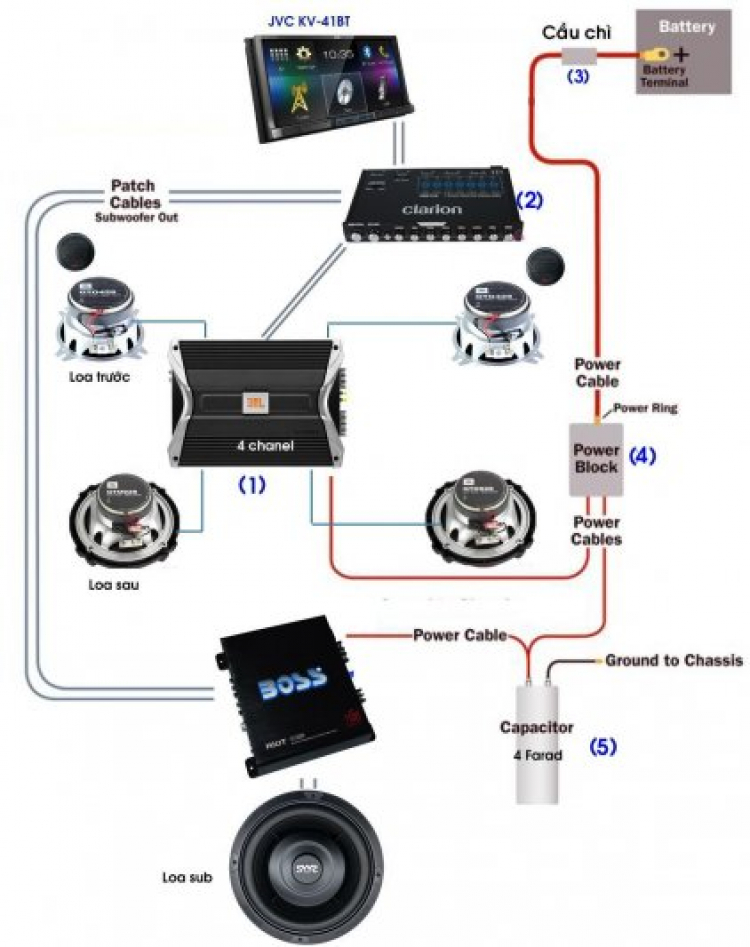

Sau khi xong thùng loa sub và amply cho loa này, tiến hành đấu nối hệ thống theo sơ đồ sau:
Do các loa cánh đợt trước em đã nâng cấp lên loa JBL dòng GTO nên lần này nâng cấp tiếp Amply JBL dòng GT-Series luôn cho đồng bộ, cái amply nó nặng khoảng 4kg. Em đặt nó tại vị trí này ngon choét.
Để phát huy tối đa hiệu quả, em đi riêng lại toàn bộ hệ thống dây loa chứ không sử dụng dây loa nguyên bản của xe. Sau khi lắp đặt, chỉnh chọt xong nghe thử thấy cũng ok ra phết

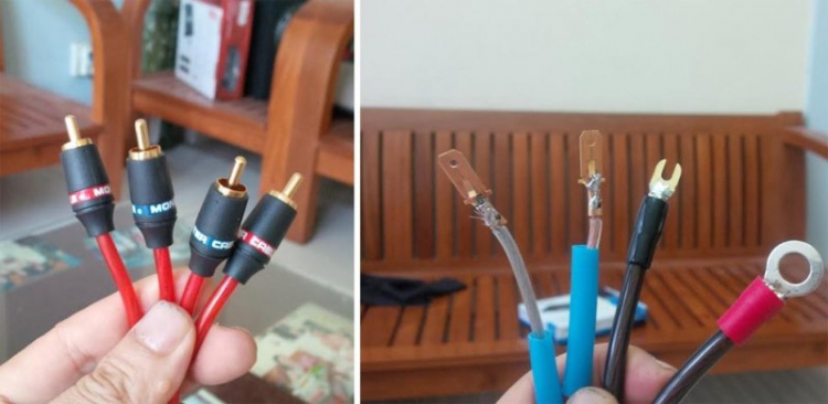

(3) Cầu chì và dây dẫnĐể không ảnh hưởng đến hệ thống điện của xe, các món độ chế thêm em đều đi dây điện riêng. Để lắp amply em ship bộ phụ kiện Boss Audio KIT2 8 Gauge, thấy món này thường là Best seller trên Amazon nhưng khi hàng về mở ra xem thì thật thất vọng, vì bộ dây loa trông tệ quá nên cuối cùng chỉ dùng được có mỗi cầu chì, dây điện nguồn và 1 cọng cable RCA. Kinh nghiệm các Bác đi sau đừng mua bộ này KIT tốn công, chỉ cần mua cái cầu chì chuyên dụng của amply thôi, còn các món kia ra chợ Dân Sinh có cả. Dây tín hiệu RCA, dây loa em dùng hàng Monter chuyên dùng cho ô tô luôn và tất cả đều được ship từ amazon vì mua ở đây mấy món này dể dính hàng fake nhập từ anh bạn láng giềng.
Các đầu dây tín hiệu mạ vàng sáng choang nhìn sướng con mắt. Dây loa đồng nguyên chất nên rất mềm, các đầu jack nối em cũng dùng jack đồng, mối hàn kém thẩm mỹ chút nhưng chắc chắn, kệ, 1 lần làm 1 lần khó nên ráng chịu khó chút.
Và nói thật trước khi bắt tay vào DIY món loa đài này em chưa hình dung mình phải tốn nhiều xiềng cho cái vụ dây nhợ này. Toàn bộ dây nhợ nó còn tốn nhiều hơn cái amply nữa

Tụ điện trước khi sử dụng phải nạp điện đúng cách. Việc nạp điện thực hiện thông qua 1 con tụ 56-Ω theo sơ đồ sau.
Thực hiện 1 lần xong thì các lần sau thật đơn giản, nhưng xem cái mục cảnh báo nguy hiểm trong hướng dẫn sử dụng của nhà sản xuất, làm lần đầu cảm giác cũng thật yo-most.
