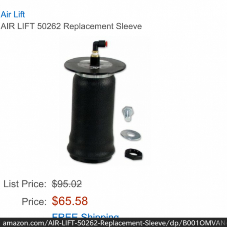

E mới tìm ra mã code trùng với code của bầu hơi bác, vậy bác có đặt them 1 chiếc về bổ sung không ạ
Phải mã này không
Jolie - Chiếc xe thân thiện
Giá này về đến VN chắc cũng 80$/cái
Vấn đề là đợt đó em đặt 4 cái cùng mã nhưng hàng về có kích thước khác nhau và chỉ 2 xài vừa cho Jolie mới lăn tăn. Để canh sale off thêm thử.​
