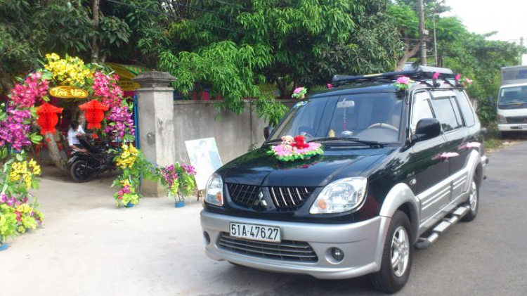

Công dụng mới của Jolie đây các bác ơi, em đã thử chủ nhật vừa rồi, tuyệt cú mèo. Tuần rồi đám cưới thằng em họ dưới quê Củ Chi, để tiết kiệm chi phí cho nó do không có điều kiện kinh tế, thế là nghĩ ra lấy luôn V2 làm xe rước dâu.

Hì, đơn giản mà đẹp!LeoLamLeo nói:Công dụng mới của Jolie đây các bác ơi, em đã thử chủ nhật vừa rồi, tuyệt cú mèo. Tuần rồi đám cưới thằng em họ dưới quê Củ Chi, để tiết kiệm chi phí cho nó do không có điều kiện kinh tế, thế là nghĩ ra lấy luôn V2 làm xe rước dâu.
