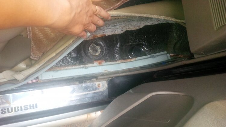

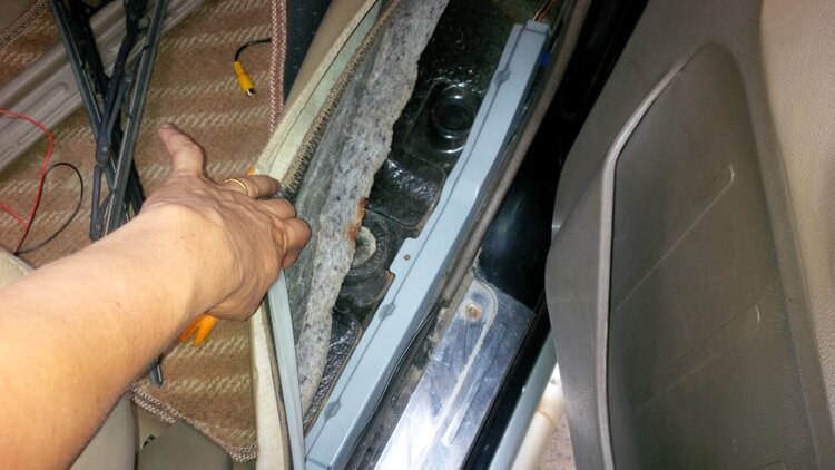

Các Bác thử tháo miếng lót sàn chổ 4 cửa xe xem nó có giống vầy không
Jolie - Chiếc xe thân thiện

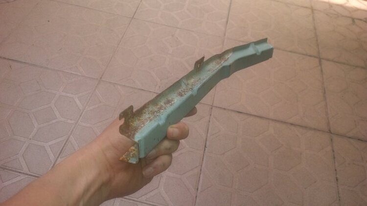

Sàn xe hơn chục năm vẫn ok nhưng các miếng thép che dây điện chổ bước lên xuống xe thì rỉ sét như vầy​
Chà nhám, sơn lại và lắp vào, ngon lành trở lại!

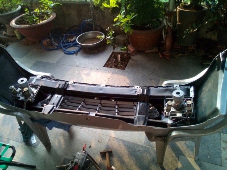

Cản mới nhìn bén ngót. Bác khoan nới chổ 4 lỗ 13mm trên khung sắt hộp dài xuống phía dưới thêm 5mm như xe em làm thì gắn vào sẽ không còn tình trạng trề môi như trước. Về cơ khí tự động bác là trùm rồi còn gì :D. Giờ đi đêm tự tin sướng nhe.

Cản mới nhìn bén ngót. Bác khoan nới chổ 4 lỗ 13mm trên khung sắt hộp dài xuống phía dưới thêm 5mm như xe em làm thì gắn vào sẽ không còn tình trạng trề môi như trước. Về cơ khí tự động bác là trùm rồi còn gì [BCOLOR=#fcfcff]:D[/BCOLOR]. Giờ đi đêm tự tin sướng nhe.
này cản đúc hay zin vậy mấy bác....đang thèm phá xe Grandis mà không có chổ thi công hic

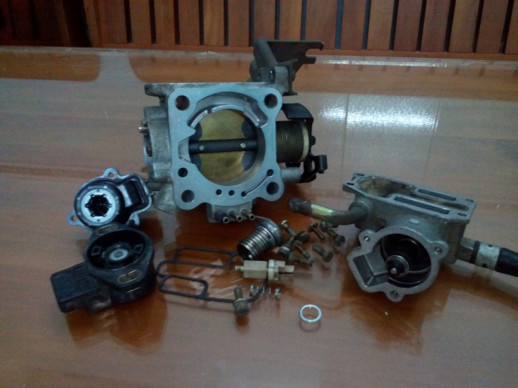

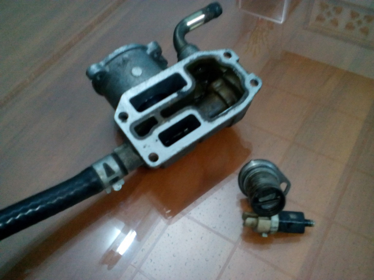

Tháo ra thấy đen thui, cục này mà 10,8 triệu thì mắc quá các bác nhỉ
Sau khi tắm rửa cho em nó, thấy sạch sẽ hẳn ra, cái cục bù ga có cái gì dơ mà rửa ra thấy xăng đen thui ah, thiệt hại hết 1 lít xăng và bịch tăm bông:D. Cuối cùng là hy vọng mai gắn vô không sao:D. Nhìn giống cái bình xăng con của mấy chiếc tay ga các bác nhỉ. Cảm giác chăm sóc chiếc xe của mình thật thú vị và biết thêm nhiều cái các bác ạ
