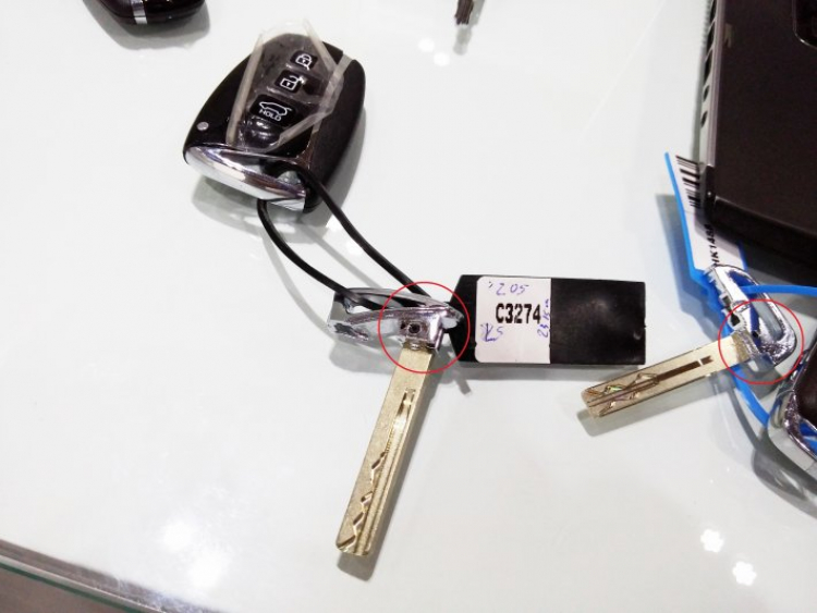

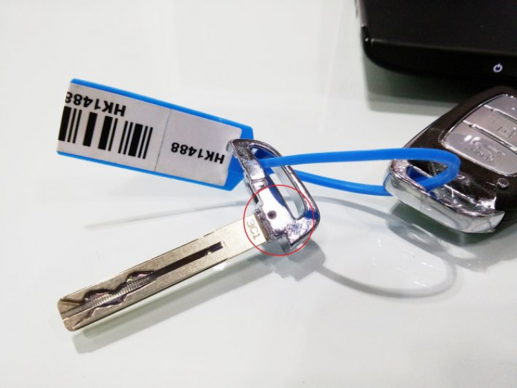

cái kiểu phôi chìa của smartkey hình như có ít loại có rãnh giống chìa zin lắm a Phan, nếu mà làm phôi khác rồi gắn vô smartkey thì cũng khó vì cái phôi có sẵn của nó là nó bắn rivê vô đầu cái móc khóa luôn, ko biết xử lý sao, nếu tìm smartkey có phôi cùng rãnh chìa zin thì hơi cực

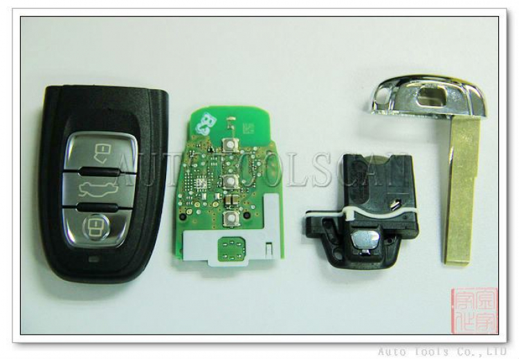

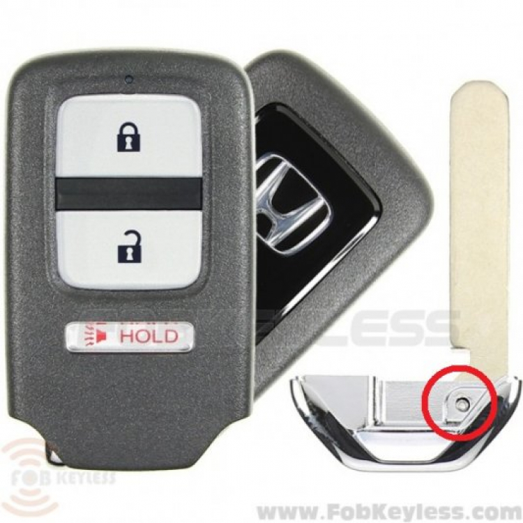

hình google

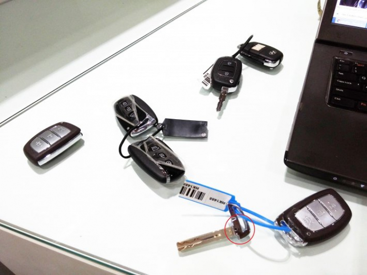

e chụp mấy tấm smartkey hyundai cho các bác thấy rõ
