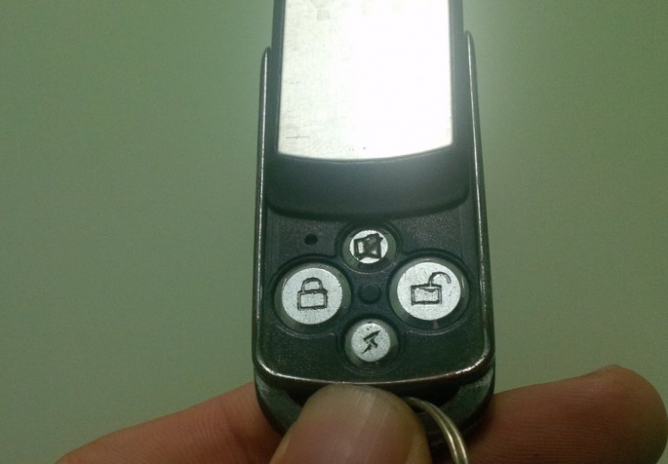

Xe e trước đây chủ cũ gắn bộ remote không có startstop nhưng có đề nổ từ xa. Ấn cái nút có biểu tượng chữ z là nó đề nổ máy.
E test thử thấy kg kéo phanh tay đề cũng nổ, đg cài số đề cũng nổ máy tuốt, e thấy nguy hiểm quá nên lấy xe về mang vô gara tháo nó ra liền. Bộ đó là version cách đây 7-8 năm nên chắc nó chưa nghỉ các tình huống nguy hiểm. Còn bộ Bác đg lắp nó có đấu vào phanh tay, công tắc cửa... chắc là để tăng tính an toàn so với loại xưa chắc.
e mchac81 là có 100%... vì catolog hướng dẫn và đã có ghi chú những trường hợp ko đề nổ mà....có đề nổ từ xa không bác?
vấn đề đề nổ thì e đã hiểu nhưng giờ bộ lock nó ko lock tự động thì e ko hiểu chắc e nhấn vào đâu đó nó tắt mất chức năng đó rồi mò hoài mà mãi không ra.e mchac81 là có 100%... vì catolog hướng dẫn và đã có ghi chú những trường hợp ko đề nổ mà....
Xe e trước đây chủ cũ gắn bộ remote không có startstop nhưng có đề nổ từ xa. Ấn cái nút có biểu tượng chữ z là nó đề nổ máy.E test thử thấy kg kéo phanh tay đề cũng nổ, đg cài số đề cũng nổ máy tuốt, e thấy nguy hiểm quá nên lấy xe về mang vô gara tháo nó ra liền. Bộ đó là version cách đây 7-8 năm nên chắc nó chưa nghỉ các tình huống nguy hiểm. Còn bộ Bác đg lắp nó có đấu vào phanh tay, công tắc cửa... chắc là để tăng tính an toàn so với loại xưa chắc.
bộ như của bác chính là bộ e dùng trước cái nút đề nổ ở bộ khó đó nó rất đơn giản chỉ cần đấu vài sợi dây vào ổ khóa là nó đề liền ah, còn bộ này khoai hơn nó bắt đấu nhiều dây tín hiệu hơn. e phải mò cái vụ lock tự động cái đã, hướng dẫn cài đặt mà ông google dịch khó hiểu quá bác nào biết tiếng anh dịch giùm e cái coi "
