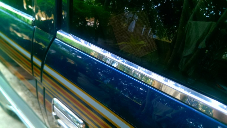

Đăng mấy pic. này lên hỏi anh Tư Đức hôm trước anh có coi người ta dán nẹp inox vào xe anh bằng keo gi, có khoan bắt ốc không ? hay chỉ dán keo 3M rồi lắp vào thôi.
Cuối tuần này tính ra mua hai cây inox vuông size 15x15mm, L=2,3m. Giá 80k/cây. Về cắt ra bo đầu xong lắp vào xe cho nó sáng ngời nhưng không kém phần chói loá nè anh @tucongvien.
Ủa mấy cái nẹp inox này đơn giản mà ta? E thì mua 4 cái của Innova 50k/cây về đo cắt ra rồi dán = 3M. Nó vừa khít luôn và cũng rất chắc

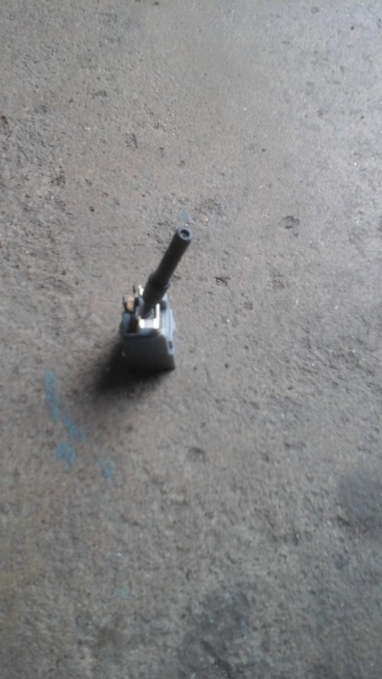

Sorry bác nãy sớn xác em đọc lộn tưởng cái công tắc thắng tay, giờ mở cái công tắc thắng chân ra thì đúng là vấn đề nằm ở nó. Tháo ra ấn cái cây chốt xuống mà 2 cái chấu không chạm vào gì hết, không biết còn thiếu cái gì không mà em nghĩ hoài chẳng biết làm sao cho 2 cái chấu đó chạm vào nhau

Công tắc đèn phanh ngay phanh chân, bác ngó đầu xuống, rút cái zắc rồi xoay ra nhớ là cụm công tắc nó chính là con ốc cứ xoay ngược chiều kim đồng hồ là ra, kiểm tra coi công tắc đó còn hay chết. Phanh tay thì ko sáng đâu, ko biết là xe e cũng chết hay nsx vậy, xe e đèn báo phanh tay trên taplo vẫn sáng. Theo e bác chie cần kt phanh chân thôi, ko có đèn phanh đi đường nguy hiểm cho người đi sau.
